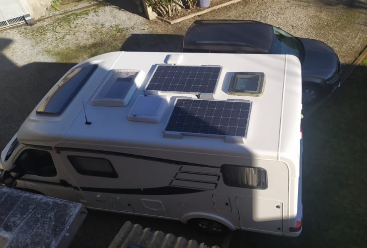

Aumentando poi a 220 W e quindi a 280 W FV ho ottenuto la stessa autonomia in estate in ombra, o nelle mezze stagioni in varie condizioni, o anche in inverno (in zone non di montagna) con uso della stufa anche di giorno.
Quindi, abbandonando inutili crociate personali, oggi come oggi visti i prezzi attuali se uno vuol fare libera in condizioni varie io consiglio 300 W almeno, meglio 400. A fare la settimana bianca magari non basteranno neanche quelli, ma per tutto il resto si.
I giorni scorsi sono stato 3 gg fermo nel parcheggio del porto a StTropez con tempo nuvoloso e stufa che andava anche di giorno: no problem di autonomia con 280 W FV. (Ora ho 2 AGM, ma si vedeva che di giorno caricava l'energia consumata).
Appena ho modo di farlo, passo da 140+140 W a 200+200 W che ora sono disponibili nella misura che mi ci sta in larghezza tra le staffe sul tetto.

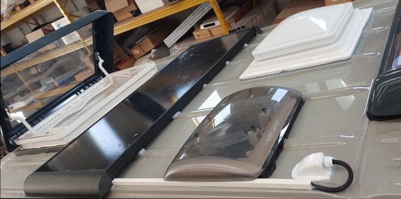

Sono il primo a dire che visti i basi costi, se si ha spazio, comunque conviene abbondare con i pannelli che comunque può sempre essere una opportunità in piu. Ma serve lo spazio e poterlo sfruttare bene e senza installazioni strane.
Il mio tetto è largo neppure 130cm, 140cm considerando anche le due canalette laterali e ci sono due maxioblo e due oblo standard, quindi rimane uno spazio massimo di 140cm x80cm circa e li ho messo il pannello che è 138x53
Ho fatto questa foto per altro motivo, ma si vede piu o meno la situazione e si intravvede anche il maxioblo posteriore identico all altro anteriore che si vede.
Ci sarebbe stato un pannello un pelino piu largo, ma non ho trovato delle dimensioni , e poi il motivo principale è che a me, come sono sistemato, piu di 115/120W non serve proprio, avere avuto piu spazio lo avrei messo maggiore, ma solo per il basso costo in piu, ma sarebbe stato quasi sempre sprecato e inutilizzato.
Raramente o quasi mai sto fermo piu di due notti, e dopo due notti in inverno, con stufa e frigo accesi, mi trovo con la BS NDS Tempra 150Ah ancora ben sopra al 50% e in meno di un ora di viaggio è nuovamente al 100%.   Se sto fermo una sola giornata/notte, la mattina dopo, in neppure mezzora ma anche molto meno, ho la BS al 100%. (alternatore da 250A, DCdc da 70A).  Se dovessi stare piu di tre notti, in inverno, ma forse succede una o due volte in un anno, ho sempre l EFOY (che gia avevo altrimenti come sono messo ora non lo avrei acquistato), ma anche senza aEfoy a 4 notti dovrei arrivare.  e comunque nella bella stagione il 115W mi da la completa autonomia e autosufficenza per parecchi giorni, o in certe condizioni anche per un tempo infinito.

Credo (a occhio) che uno da 670 di larghezza ci potesse stare. In quella misura c'è una buona scelta, certo di marche diverse, non necessariamente un certo brand
Sul mio ho le staffe larghe 670 e non ho mantenuto vincoli in lunghezza, quindi ora potrei prendere due da 200 W, che ci stanno tra gli oblò
Vedremo ..smiley

Ho 200 Ah in AGM di un modello scaricabile fino all'80%, il caricabatterie a 230 Volt non è presente, ricarico da alternatore solo per emergenza (normalmente non ricarico) e il fotovoltaico da 760 Watt è praticamente l'unica fonte energetica.
I consumi elettrici importanti sono quelli fissi H24, cioè frigo a compressore e riscaldamento, le luci e l'autoclave incidono poco.
In 3 anni non ho mai avuto disservizi dovuti alla mancanza di energia, l'inverno è più critico ma si riesce ad andare senza problemi.
​​​​​​​Un ragionamento interessante può essere fatto su Valentino, il camper di Simone e Lucia (Stepsover su Youtube).
Loro non si collegano mai alla rete elettrica e come me non ricaricano da alternatore salvo emergenza, hanno 1500 Watt di pannelli solari (ampliati da poco fino a 1800 Watt) e un generatore Honda 2.0i per emergenza.
Con le 400 Ah di batterie al litio, ma a 24 Volt, alimentano consumi decisamente importanti.
A parte le luci e altra roba piccola hanno un riscaldatore a gasolio da 8 KW, un frigo casalingo a 230 Volt, due climatizzatori e una lavatrice, ma soprattutto 100 Watt H24 di domotica e videosorveglianza più i PC con i quali lavorano.
L'accumulo e i loro consumi sono sempre quelli, però hanno sentito il bisogno di quei 300 Watt in più di fotovoltaico.
Tommaso non ha più spazio sul tetto, ok, ma con quello che costano oggi i pannelli solari gli impianti da mezzo KW non sono nè uno spreco di denaro nè un'assurdità, la "configurazione base" è ormai diventata 200 Ah AGM oppure litio da 150 Ah in su con fotovoltaico almeno da 300 Watt.
Un impianto energetico adeguato non serve solo per passare da trivalente a compressore.
