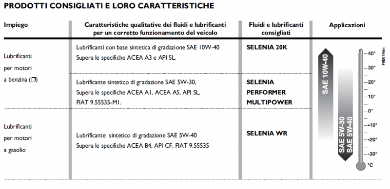

concordo, per ovviare al problema degli avviamenti a freddo, momento in cui sono maggiori attriti fino a quando l'olio non circola completamente, sono stati sviluppati, volendo... degli oli tipo il Castrol Magnatec.
E' altrettanto chiaro che a parità di motore, non si potrà utilizzare la stessa viscosità se il motore verrà utilizzato 365gg/anno in Finlandia, oppure 365gg in Marocco...
allego una foto presa per comodità sul web...

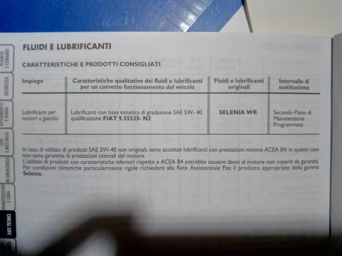

Credo di fare cosa gradita pubblicando la foto della pagina del libretto uso e manutenzione del mio ducato 250 motore multijet 2300 130CV euro 4 di maggio 2009.
qui su cool nel 2013 è stato aperto un post dove dicevano che il libretto dell'euro 4 segnalava il cambio olio con 5w 40,chi ha fatto la manutenzione da sè,ovviamente si è basato su quello che c'era scritto,diverso il discorso per chi andava in fiat,l'olio sostituito era il5w30,alla richiesta in officina del perchè una gradazione diversa,hanno risposto che la casa madre aveva sostituito la gradazione ritenendo migliore un olio più fluido.
purtroppo non riesco a ritrovare il postsad

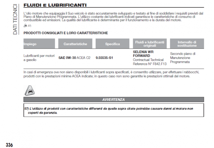

Io ho il 2.3 130cv però euro 5... Comunque da manuale ci va un 5W30 con specifiche Fiat 9.55535-S1 oppure C2. Io metto il Petronas Syntium 7000E 0W30 full synt (rispetta le specifiche C2, API SN, ILSAC-GF5 e le ultime direttive
PSA molto restrittive per la produzione di ceneri per i benzina); ho messo uno 0W30 perchè faccio molta montagna e a freddo avere un olio poco viscoso è meglio. Il motore non mangia olio (e non mi stupisce per nulla anche se è uno 0W30) e dopo 5000km l'olio ha ancora la colorazione di quando era nuovo; ciò sta a significare che non lacca il motore internamente e lascia depositi. Mi trovo molto bene con quest'olio, produzione di ceneri veramente basso; lo consiglio. Secondo il mio punto di vista un 10W40 è troppo viscoso, ha senso se il motore mangia olio; e comunque da quello che so i 10W40 non sono completamente sintetici e poi, solitamente, non rispettano le specifiche Fiat di quel motore o ACEA C2. Si consiglia un 5W40 (oppure 0W40 o comunque un olio xW40) al posto di un xW30 se la temperatura ambiente dove si utilizza il mezzo è oltre i 35°C.
Stesso tuo motore ma il mio libretto istruzioni consiglia non il 5W-30, ma il SAE 0W-30
Senza polemica, solo per info,che fra l'altro è quello che poi hai usato anche tu.
L'importante che sia Acea C2:
da internet. C2: olio compatibile con i sistemi DPF e TWC di auto ad
elevate prestazioni e di furgoni con motori diesel e
benzina che richiedono basso attrito, bassa viscosità,
basso contenuto di SAPS e un valore di HTHS superiore
a 2,9 mPAs. Aumenta il ciclo di vita dei sistemi DPF e
TWC e consente il risparmio di carburante.

Stesso tuo motore ma il mio libretto istruzioni consiglia non il 5W-30, ma il SAE 0W-30 Senza polemica, solo per info,che fra l'altro è quello che poi hai usato anche tu. L'importante che sia Acea C2: da internet. C2: olio
compatibile con i sistemi DPF e TWC di auto ad elevate prestazioni e di furgoni con motori diesel e benzina che richiedono basso attrito, bassa viscosità, basso contenuto di SAPS e un valore di HTHS superiore a 2,9 mPAs. Aumenta il ciclo di vita dei sistemi DPF e TWC e consente il risparmio di carburante.
Ciao il tuo probabilmente è un Euro 6, per questo è menzionato  il Selenia WR Forward 0W30.Non è raccomandato  il 5W30 perché in questo Motore non soddisfa la normativa Euro 6.
In ogni caso è inutile fare tanti esperimenti, mettiamo ciò che il costruttore raccomanda e dormiamo sonni tranquilli.
Uilizzando un olio rispetto ad un altro non è che si spacca il Motore, si possono avere problemi sul Dpf
Se invece abbiamo un 3000 ( Fiat o Iveco ) con la catena di distribuzione allora li si che possiamo fare i danni se non utilizziamo il prodotto giusto o raccomandato.
