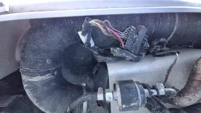

Ciao, ho un riscaldatore Eberspacher a gasolio, se lascio il tubo che pesca l'aria da riscaldare e rientra in abitacolo attacato dove previsto sul riscaldatore dopo una mezz'oretta si spenge e non si riavvia piu. Staccando il tubo, cosi il riscaldatore pesca l'aria dal esterno (lo so che potrebbe aspirare lo scarico) funziona tutto alla perfezione. Anche un tecnico non ha capito nulla. Cosa può causare lo spegnimento se ricircola l'aria scaldata come dovrebbe funzionare? Grazie.

Inserito il 29/12/2025 alle: 21:39:16
Purtroppo il termostato non segnala nessun anomalia.
gentili75
gentili75
28/10/2025 11
Inserito il 29/12/2025 alle: 21:41:15
Questo è il tubo staccato, così funziona.

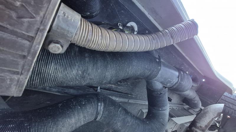

Inserito il 29/12/2025 alle: 21:42:56
Qui si vede la l'uscita dell'aria calda e la canalizzazione

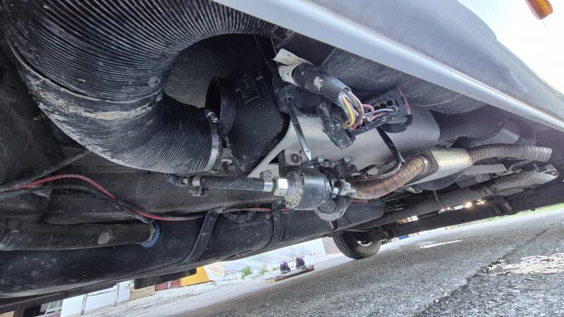

Inserito il 29/12/2025 alle: 21:44:21
Altra foto del tubo che dovrebbe pescare l'aria dall'interno

Inserito il 29/12/2025 alle: 22:48:43
Non è progettato per essere posizionato all'esterno, e nemmeno che abbia un tubo di aspirazione, soprattutto con quella curva
Non ha senso pescare aria dall'interno, se poi si perde parte del.calote recuperato sui tubi esterni
