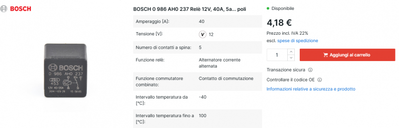

Ciao, e usare un Victron Orion XS impostato come alimentatore? permette di selezionare la tensione di uscita e di stabilizzarla in un range da 10V a 17V

Se esiste questo problema di scheda/connettori già in origine allora la cosa migliore da fare è di utilizzare la tensione che alimenta la resistenza della 12V (in pratica i fili che alimentano la resistenza) ed utilizzarla per pilotare un relè che commuterà l'alimentazione per la resistenza prendendola dove si vuole.
In questo modo dalla scheda passeranno solo pochi mA, quelli necessari a far commutare il relè, il quale si sobbarcherà tutto il carico necessario senza problemi.
Basta un normalissimo relè da 40A per auto.
Se si desidera avere le due possibilità di alimentazioni, (da alternatore oppure da DC-DC), basta usare un relè a 5 pin e con un interruttore manuale decidere se alimentare da una o dall'altra sorgente.
Il sistema con il relè a 5pin è quello che utilizzo io.
Se non ho esigenze di ricarica veloce della BS litio, evito di sovraccaricare l'alternatore, divido i 40A del DC-DC tra frigo e BS.
Se devo tornare a casa evito di ricaricare la BS e prendo la alternatore, con DC-DC spento.
Se devo scaricare la BS prima del rimessaggio, durante il ritorno prendo da BS con DC-DC spento.
Se devo ricaricare la BS velocemente, prendo da alternatore con DC-DC acceso.
per pilotare un relè che commuterà l'alimentazione per la resistenza prendendola dove si vuole. In questo modo dalla scheda passeranno solo pochi mA, quelli necessari a far commutare il relè, il quale si sobbarcherà tutto il carico necessario senza problemi. Basta un normalissimo relè da 40A per auto. Se si desidera avere le due possibilità di alimentazioni, (da alternatore oppure da DC-DC), basta usare un relè a 5 pin e con un interruttore manuale decidere se alimentare da una o dall'altra sorgente. Il sistema con il relè a 5pin è quello che utilizzo io. Se non ho esigenze di ricarica veloce della BS litio, evito di sovraccaricare l'alternatore, divido i 40A del DC-DC tra frigo e BS. Se devo tornare a casa evito di ricaricare la BS e prendo la alternatore, con DC-DC spento. Se devo scaricare la BS prima del rimessaggio, durante il ritorno prendo da BS con DC-DC spento. Se devo ricaricare la BS velocemente, prendo da alternatore con DC-DC acceso.

Ciao Giochigio per farlo andare a inverter dovrei aggiungere un relé a 5 poli anche bello grosso tra inverter e batterie, in modo che in viaggio venga alimentato dal BM, altrimenti torno al punto di partenza dove anziché
caricare 40A ne carico molti meno… l’inverter non è potentissimo ma comunque l’assorbimento potenziale è alto e preferisco evitare di aggiungere un relé che poi magari da problemi…

Ciao Tiziano, ho provato a fare la modifica con relè per scaricare la scheda da tutti gli assorbimenti ma purtroppo non sono riuscito perché se la scheda non sente il carico della resistenza va in blocco.
Qualcuno ha scritto di averla fatta ma quando ho chiesto chiarimenti è scomparso, non ricordo chi fosse.
