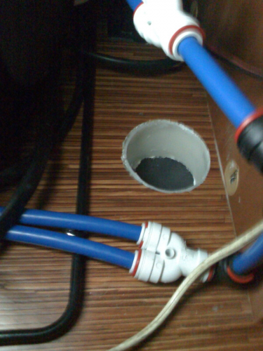

Poi dotato di retina antinsetti e topolini e delle serrandine  scorrevoli.
immagine(4628).png migliorata la parte isolante in seguito
