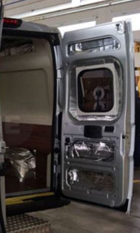

Sul portellone posteriore e presumo anche laterale del mio 2win, posso testimoniare che non c'è isolamento, ma come dico non ho mai avuto problemi di freddo o caldo (dormo sul letto posteriore contro il portellone ...). Mi dicono che molti furgonati siano nelle stesse condizioni, non si può naturalmente darlo per certo, fino a quando non si smontano i pannelli di rivestimento.
Guardando le foto della fabbrica, anche se la risoluzione non permette certezza, sembra che in Trigano qualcosa nei portelloni mettano.
Mi dicono che molti furgonati siano nelle stesse condizioni, non si può naturalmente darlo per certo, fino a quando non si smontano i pannelli di rivestimento. Guardando le foto della fabbrica, anche se la risoluzione non permette certezza, sembra che in Trigano qualcosa nei portelloni mettano.   Ciao Giorgio
Ho trovato anche il video

Scherzi a parte, è vero che portellone laterale e posteriore sono un po' meno isolati del resto, ma non è un grosso problema.
Io avevo preparato dei pannelli isolanti in multistrato riflettente da usare all'interno su portellone laterale e posteriore, ma li ho usati raramente e solo con temperature al di sotto dei -20 ed in presenza di forte vento.
Altrimenti il webasto air top 2000 era più che sufficiente.

Non volevo criticare il tuo post ma visto che Ivangio stava valutando un Trigano, la foto e il video ma sembravano di interesse
