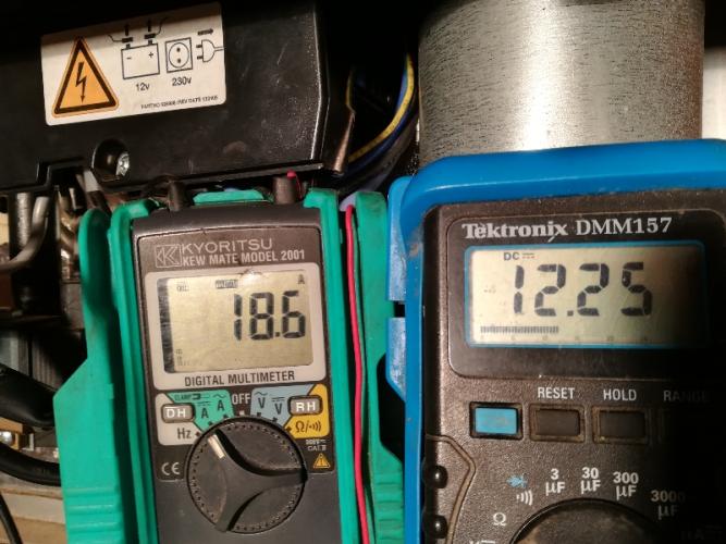

Il problema è stato trattato in:
Accessori:Problema scheda elettronica frigo Thetford N3150

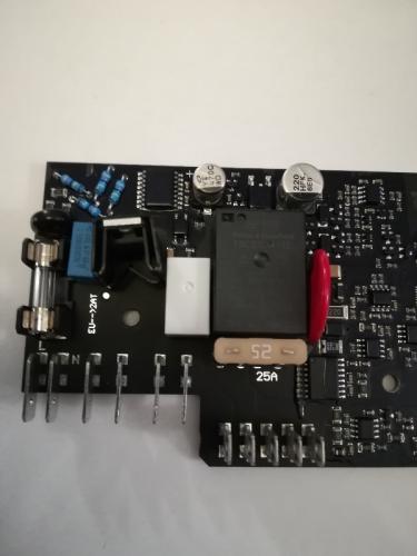

La nuova scheda che mi è stata sostituita ha un fusibile, montato a bordo, di 25Amp
Queste sono le letture effettuate a 12,25V:
ovviamente si calcoli quando la tensione sale anche solo a 13,5V, mentre si viaggia a 3000gg e con magari il PV sotto un bel sole !
La vecchia mia scheda:
La nuova con fusibile da 25 Amp:
Thetford si vergogni. Le piste di collegamento sulla scheda tra faston di ingresso-rele di potenza e faston di uscita verso la resistenza di riscaldamento sono vergognosamente sottodimensionate!
Io sto provvedendo, pur con la scheda nuova, a far passare la potenza in esterno utilizzando l'uscita verso la resistenza per alimentare la bobina di un relè di potenza i cui contatti alimentano la resistenza del frigo.

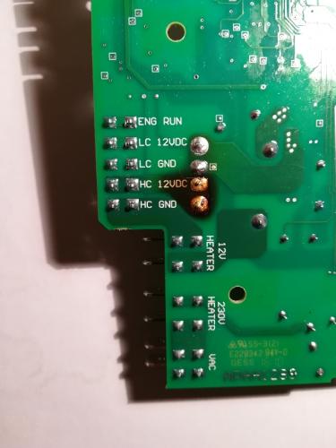

Ho acquistato una nuova scheda perchè la bruciatura del fusibile aveva fatto apparenti danni e con la riparazione e conseguente scaldata la situazione era peggirata, almeno visivamente.
Oggi ho montato la scheda, la quale appare notevolmente diversa...
Al momento non funziona, domani provo a sostituire il display LCD con quello fornito con la nuova scheda e aggiorno la discussione.

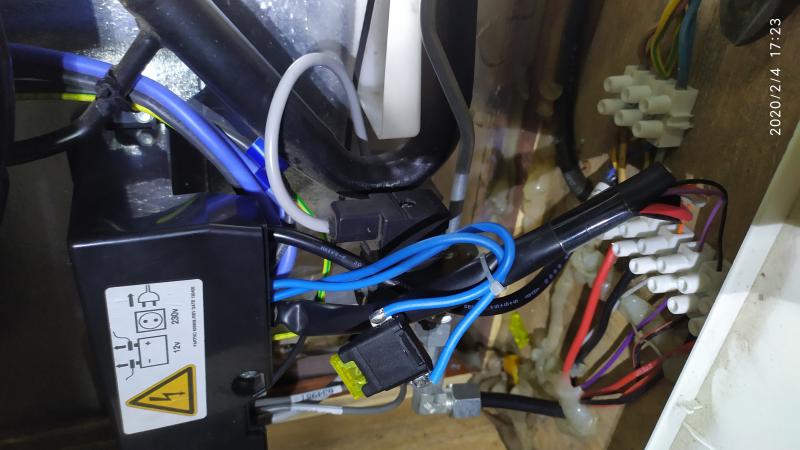

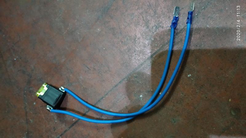

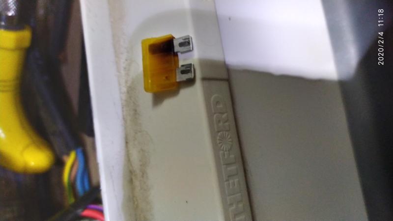

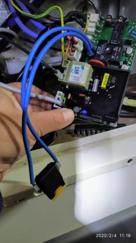

Tornando al tema iniziale credo di poter confermare che il problema derivi dal fusibile che si surriscalda creando poi problemi anche alle piste della scheda.
Dico questo perché proprio ieri ho voluto ricontrollare la situazione dopo un paio di viaggi lunghi, circa 6000  km in 4 mesi, ed ho trovato questo
che ho pensato momentaneamente di risolvere portando il fusibile all'esterno della scheda
durante la prova finale ho potuto notare che è proprio il fusibile che si scalda come fosse una resistenza.
Forse un fusibile da 25/30 ampere potrebbe scaldare meno ma non ho provato.
Saluti Giò
