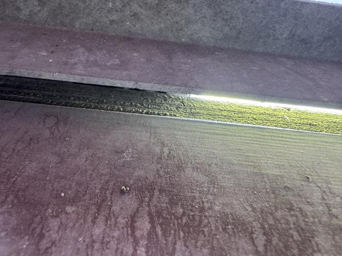

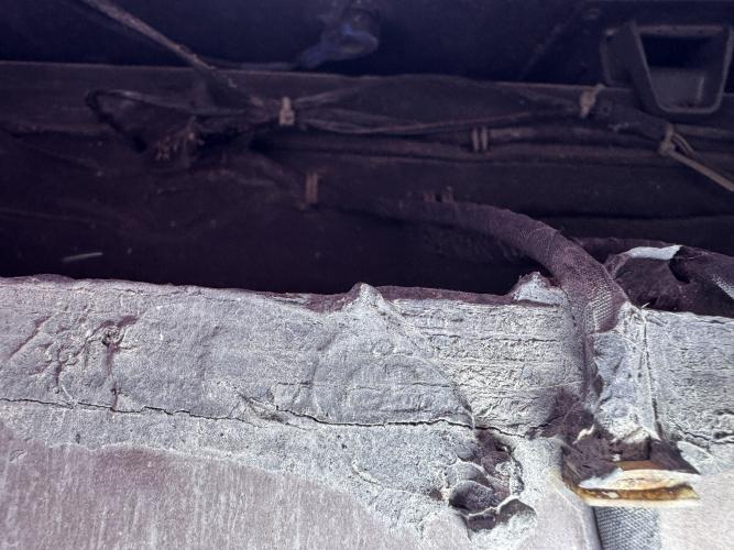

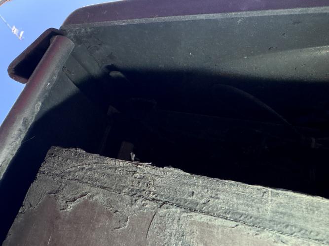

Ciao a tutti qualche giorno fa ho fatto una amara scoperta: dal pavimento del garage trafila un po’ d’acqua di sbattimento quando si marcia con la pioggia. Ho smontato tutti gli scaffali e i profili e per fortuna non ci sono tracce evidenti di acqua, ciao significa che ne entra comunque poca. Le tracce erano invece erano rimaste nel compensato usato per le scaffalature. Andando sotto al veicolo mi sono accorto che le giunzioni tra la parete verticale e il pavimento orizzontale hanno il trattamento impermeabilizzante crepato e credo che l’acqua trafili da lì. Voi cosa usereste per dare un sigillante tra la parte orizzontale e la parte verticale?
Allego un po’ di foto grazie a tutti per i consigli.

La cosa più semplice e veloce,credo sia dare due o tre mani di guaina liquida.

Mi sembra strano che da quelle piccole crepe sul pavimento entri acqua al punto di risalire a bagnare la scaffalature nel gavone.
Potrebbe essere che viaggiando si crei una depressione nel gavone e aspira da sotto l'acqua, ma mi sembra strano.
Comunque per sigillare bene la zona, una spatola per staccare i pezzi grossi di sigillante vecchio, carta vetrata grossa (80/100) per rifinire, ripulire e sgrassare, va bene alcool, alla fine pennellare della gomma liquida

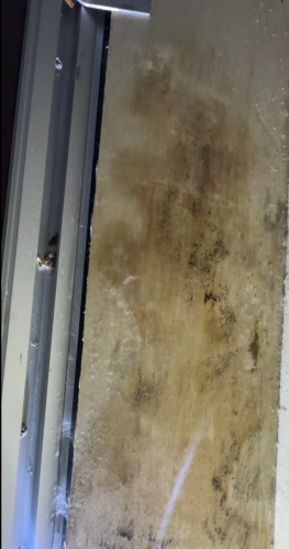

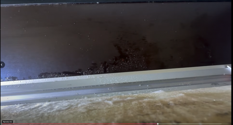

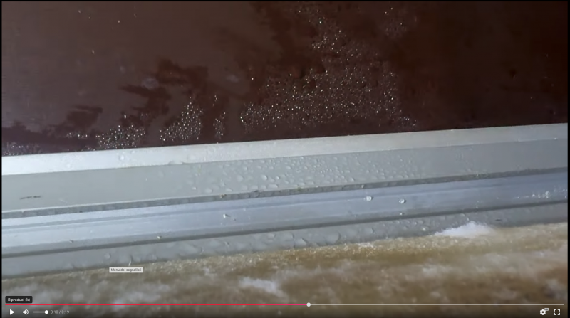

Me ne sono accorto perchè la base delle scaffalature era appoggiata sul pavimento e da lì il compensato non trattato ha assorbito l'acqua. Vi metto le foto fatte il giorno della scoperta.

Se fosse inverno direi che è condensa, ma data la stagione è per forza acqua che entra.
Ha una distribuzione che sembra spruzzata...può essere veramente che venga aspirata da sotto, a volte tenendo finestrini aperti in viaggio si creano dei giri d'aria che provocano risucchi dalla parte posteriore del mezzo.
Se non vedi altri punti critici in cui potrebbe passare acqua, prova a sigillare quelle fessure sotto il gavone e tieni controllato.
