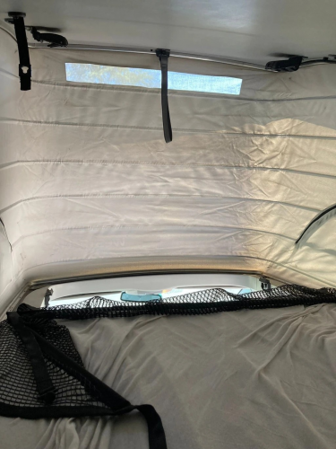

Sì la condensa non si forma mai anche se qualche volta quella finestrella Quando tira parecchio vento d'inverno l'ho tappata con stoffa punto per inciso, sono foto prese da internet per sbrigarmi io non ho quegli orrendi cerchi e ho i cristalli oscurati ma per il resto identico
come dicevo all'inizio, La mia intenzione era fare due triangoli per le pareti laterali e un rettangolo per quella frontale e magari unirle con delle strette e al momento di chiudere il tetto buttare giù tutto sul materasso Forse potevo farcela con i 6 mm ma con i 10 non credo proprio Considera che una volta chiuso il tetto sopra il materasso rimarranno due dita io ci lascio il piumino ma devo stare bene attento che sia steso altrimenti non si chiude bene
infatti la soluzione che mi era stata prospettata la trovavo splendida perché con un telogo si sottile Bastava un po' di attenzione per non farlo stropicciare e rompere al momento della chiusura e ci potevo fare tutto l'inverno, già stavo progettando una versione che permettesse di aprire le finestre laterali per usarlo anche in estate

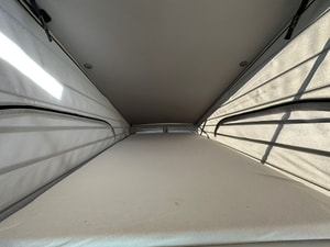

Ora che vedo le foto..se hai quel materiale identico..è già termoriflettente di suo.
Non eccelso ma lo è, infatti leggo che non hai particolare condensa.
il lato argentato è quello he riflette..le radiazioni, non il calore. E' il lato che riduce lo scambio per irraggiamento, che avviene a causa della differenza di temperatura tra il materiale stesso e l'oggetto che "vede".
Nel tuo caso il materiale sarà a 20° e vedrà te che stai a 36° (s elo emtti dentro) con un deltaT di 16.
MA s elo metti verso fuori vedrà temperature anche sotto zero (il telo roiginario), se hai una finestrella li vede -150° prodotti dal cielo terso notturno.
Quindi ha senso metterlo verso fuori..ma io farei la prova invece di fidarmi perchè  quel deltaT cambia molto a seconda delle condizioni.
Mentre a casa dietro i radiatori si mette verso l'interno perchè il deltat maggiore è tra materiale e calorifero sicuramente...
La temrodinamica non è per niente intuitiva, isolare è una delle cose piu difficili che esistono (a meno di farlo all'italiana ovvero 12cm di cappotto ovunque indipendentemente da altitudine e latitudine, a spese dello stato e via).
Fammi sapere come va a finire che mi hai incuriosito!
