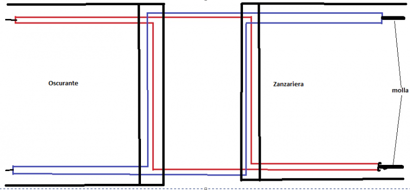

Inserito il 01/07/2019 alle: 18:13:06
In risposta al messaggio di Orsolento del 29/06/2019 alle 22:10:22
Mi pare sia questa...
grazie a questo schema postato da orsolento smontando la cornice interna si potrebbe tentare di ricostruire con della lenza da pesca il tragitto del cordino originario e vedere se si ripristina il tutto , un tentativo si potrebbe fare yes
