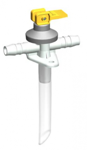

Non sono a conoscenza di uno scarico generale, l'unico è quello del boiler che ha una di valvola che da dentro sollevi e scarichi sotto, come quella che metto qui in foto. Dici che scarica anche il resto dell'impianto?
Il precedente proprietario mi aveva fatto vedere questa valvola (che sta apposta in un punto difficilmente raggiungibile se non la conosci) dicendo che svuotava il boiler ed era da azionare sicuramente per l'inverno, prima di lasciare il camper sotto zero.

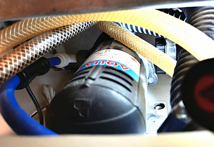

Sotto vedi cosa vedo aprendo lo sportellino della cassapanca; immagino che la perdita se presente sulla pompa la dovrei trovare solo sul tubo di uscita (quello blu a sinistra giusto?) e non sul tubo di ingresso (ovvero a destra dove c'è il filtro in plastica trasparente) o anche sull'ingresso posso avere perdita che toglie pressione al pressostato? Grazie
Il precedente proprietario mi aveva fatto vedere questa valvola (che sta apposta in un punto difficilmente raggiungibile se non la conosci) dicendo che svuotava il boiler ed era da azionare sicuramente per l'inverno, prima di lasciare il camper sotto zero. Io ho aperto dove ho la pompa e acqua in giro non ne ho vista. Nel wknd somonto la parte sopra della panca che mi permette di vedere meglio e operare sulla pompa. Vaso di espansione immagino sia un serbatoietto aggiuntivo che mantiene un po' di scorta in pressione, ma vicino al serbatoio e nella zona del boiler non trovo nulla quindi immagino non ci sia, non saprei dove altro cercarlo.    Sotto vedi cosa vedo aprendo lo sportellino della cassapanca; immagino che la perdita se presente sulla pompa la dovrei trovare solo sul tubo di uscita (quello blu a sinistra giusto?) e non sul tubo di ingresso (ovvero a destra dove c'è il filtro in plastica trasparente) o anche sull'ingresso posso avere perdita che toglie pressione al pressostato? Grazie

Comunque la pompa aspira dal lato del filtro e tubo telato, mentre la parte di tubo blu è la mandata in pressione nell'impianto
La prova che dicevo io è staccare il tubo blu (prima spegni la pompa e apri i rubinetti per scaricare la pressione se no fai un lago) e inserire un pezzo di tubo ripiegato o comunque un sistema per tappare la mandata) e poi accendi la pompa; se continua a ripartire il problema è nella pompa, se sta ferma il problema è nell'impianto
Io la faccio semplice perchè un pezzo di tubo e qualche raccordo ce l'avevo a casa, se non ce l'hai devi procurartelo

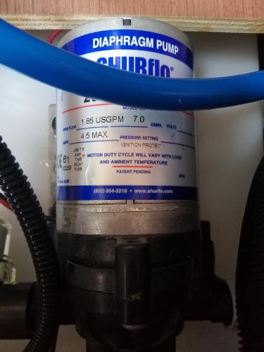

Appena installata ho subito un problema, un gorgoglio strano dal boiler. Apro e trovo un raccordo john quest a T che se lo tocco perde. Ok cambio lui e l'altro raccordo a T sempre nel vano boiler.
La pompa però ha un comportamento anomalo: arrivata quasi a mettere in pressione boiler e intero impianto (che sia a rubinetti aperti / chiusi sul caldo o sul freddo) inizia a seghettare con uno stacca / attacca frenetico per qualche secondo. Poi il seghettamento si allunga di frequenza (un colpo o due brevissimi ogni 10 secondi ad esempio) fino a stabilizzarsi e finalmente si spegne, questo con il pressostato regolato alla minima pressione di intervento. Se faccio ballare il camper perchè ci cammino sopra allora riparte con un paio di colpi e poi spenta.
Una volta in pressione anche quando apro i rubinetti fa casino: apro l'acqua e parte subito un seghettamento frenetico di circa 5 - 6 secondi, poi parte continua.

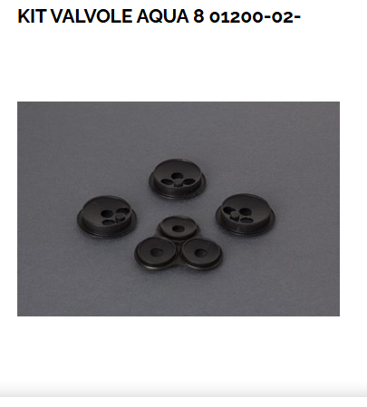

Per la sostituzione si può sostituire solo le membrane, spesso si rompono in inverno se si attiva la pompa con del ghiaccio tra le membrane.
Costano pochi euro.

Ciao, ringrazio tutti delle risposte, riproverò bene a fare il giro dei rubinetti fatto bene con tutti e tre aperti contemporaneamente e prima sul caldo e poi sul freddo, ma è un qualcosa che in modo forse meno sistematico avevo già fatto.
La pompa è nuova appena comprata e installata.
Quello che mi fa strano è che anche in ripartenza fa sempre così, seghettando, anche lasciandolo lì tre giorni con la pompa accesa senza toccarlo, se ci fosse una perdita dopo averlo lasciato lì la pompa dovrebbe partire secca, così penso io.
Altra cosa che avevo pensato qualcosa incastrato o qualche malfunzionamento della valvola di non ritorno sulla pompa, ma se così fosse andrebbe avanti a ripartire senza mai fermarsi.
