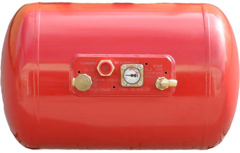

Sono andato a rileggere: In effetti la capacità è 50 litri ma si riempie solo fino a 40 litri = 20kg ciè uguale a due bombole se non sbaglio. ma puoi leggere anche tu: Però con una installazione fissa del bombolone
non ci sono cose mobili o che si possano allentare, e comunque il fondo del vano è grigliato. Troverei piu pratico due bombole ricaricabili fisse, ma con quelle ci sono sempre i tubi alta pressione e il Duocontrol
Il serbatoio sembra fatto per montaggio orizzontale, penso non possa entrare nel portabombole.

In risposta al messaggio di ik6Amo del 10/11/2018 alle 08:32:05
Si, ovviamente è orrizzontale e come tale va montato, ma è lungo 58cm e quindi ci sta in orrizzontale nel vano portabombole.
Almeno lo vidi alla fiera di Dusseldorf e lo facevano proprio vedere installato in orrizzontale in un vano bombole standard.
Prima comunque meglio misurare bene il proprio vano, sia per lunghezza che profndità.

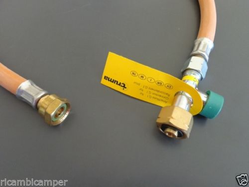

Scusate, ma questa valvola di blocco automatica di sicurezza e presente su tutti i mezzi?
Come e fatta?
11/01/2007 37560
Inserito il 11/11/2018 alle: 16:46:02
In risposta al messaggio di IvanG del 11/11/2018 alle 12:44:39
Scusate, ma questa valvola di blocco automatica di sicurezza e presente su tutti i mezzi? Come e fatta?
è una valvola collegata sul tubo flessibile alta pressione identica a quella in foto , è separabile dal tubo ma viene venduta solo in kit assemblata sullo stesso l tubo , assieme al dispositivo duocontrol è obbligatoria solo se si viaggia con gas aperto
