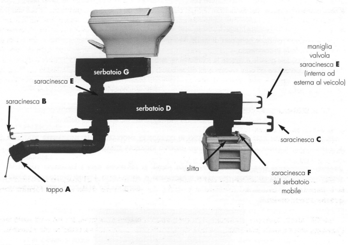

Guarda che esiste un kit Laika per cui montando una slitta apposita sotto il serbatoio, una volta piena la prima cassetta sotto il water la puoi svuotare direttamente nella C200. costava sui 150 euro ed era comprensiva della cassetta. Con il mio Ecovip 200 mai avuti problemi all'estero. dove lo scarico è obbligato il più delle volte a cassetta, ed in Itelia.
Praticamente sotto al serbatoio ci sono 4 prigionieri di ottone a cui si avvita la slitta.
Sul mio avevo, sulle bandelle a destra nella parte finale, un gavone predisposto per tenere la C200.
Con questo sistema è come se avessi due cassette, perchè una volta pieno il primo serbatoio (G) che ha la capacità della cassetta, lo puoi scaricare nel sottostante (D) in attesa di trovare uno scarico e si può usare di nuovo la G.
Informati, magari direttamente in Laika.
