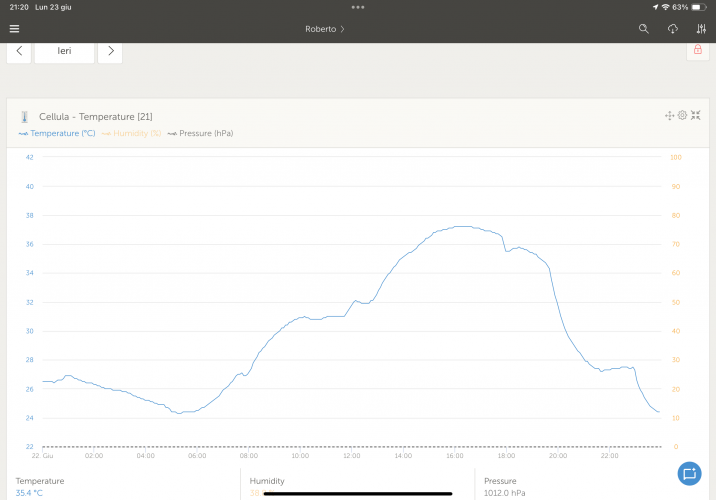

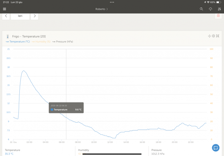

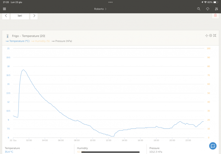

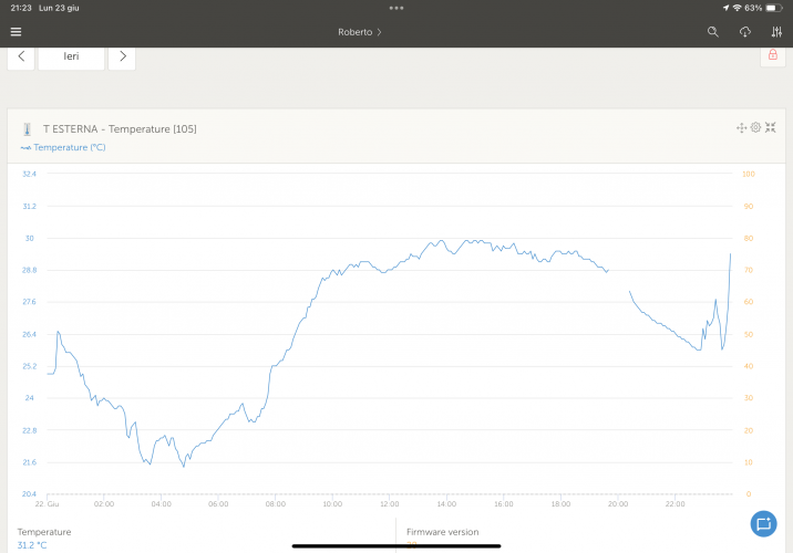

Inserito il 23/06/2025 alle: 23:34:32
Ciao a tutti,
riprendo questo post perchè a distanza di 5 anni dal montaggio del frigo credo che il problema ora sia effettivo: ho un termometro BT collegato al sistema di monitoraggio Victron che mi restituisce un valore di temperatura a mio parere troppo elevato, siamo intorno ai 6/8 gradi anche a frigo chiuso da ore ad esempio la notte fino ai 12 °C durante il giorno quando lo usiamo.
Inoltre il termostato è puntato alla minima temperatura, negli anni precedenti anche solo a 3/4 della sua escursione di notte arrivava a 1-2 °C.
Un’altra cosa è che ruotando la manopola del termostato per diminuire la temperatura, essa non è più sempre solidale con il meccanismo ma rimale “libera” per un pò fino a quando dopo alcuni secondi la molla del termostato si “espande” e la rotella torna dura e solidale.

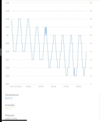

Inoltre dai grafici di funzionamento che vi allego si evince che il ciclo di “Start/Stop” sono di 1-3 minuti troppo pochi sopratutto per la durata del compressore.
Avete idee ? Che altre verifiche potrei fare ?
Ecco i grafici:
Modificato da Wibos il 23/06/2025 alle 23:35:36

Inserito il 24/06/2025 alle: 10:32:50
In risposta al messaggio di Wibos del 23/06/2025 alle 23:34:32
Ciao a tutti, riprendo questo post perchè a distanza di 5 anni dal montaggio del frigo credo che il problema ora sia effettivo: ho un termometro BT collegato al sistema di monitoraggio Victron che mi restituisce un valore
di temperatura a mio parere troppo elevato, siamo intorno ai 6/8 gradi anche a frigo chiuso da ore ad esempio la notte fino ai 12 °C durante il giorno quando lo usiamo. Inoltre il termostato è puntato alla minima temperatura, negli anni precedenti anche solo a 3/4 della sua escursione di notte arrivava a 1-2 °C. Un’altra cosa è che ruotando la manopola del termostato per diminuire la temperatura, essa non è più sempre solidale con il meccanismo ma rimale “libera” per un pò fino a quando dopo alcuni secondi la molla del termostato si “espande” e la rotella torna dura e solidale. Inoltre dai grafici di funzionamento che vi allego si evince che il ciclo di “Start/Stop” sono di 1-3 minuti troppo pochi sopratutto per la durata del compressore. Avete idee ? Che altre verifiche potrei fare ? Ecco i grafici:
5 anni al giorno d'oggi sono una vita!
Nel frattempo...il mio frigo sembra ringiovanire, piuttosto che invecchiare, beato lui.
Tramite un amico che lavora alla Secop, divisione compressori di Danfoss, mi è stata⁹ modificata la scheda elettronica, abbassando i giri del compressore. Ho anche da qualche mese sostituito le due bs AGM con un impianto litio. Il termostato digitale ha mantenuto i suoi settaggi e funziona sempre molto bene. Ritengo che sostituirlo a quello meccanico sia stata una scelta giusta.
Qui lo dico e qui lo nego....la sf**a è sempre in agguato ed è meglio parlare sottovoce...

Inserito il 28/06/2025 alle: 09:05:08

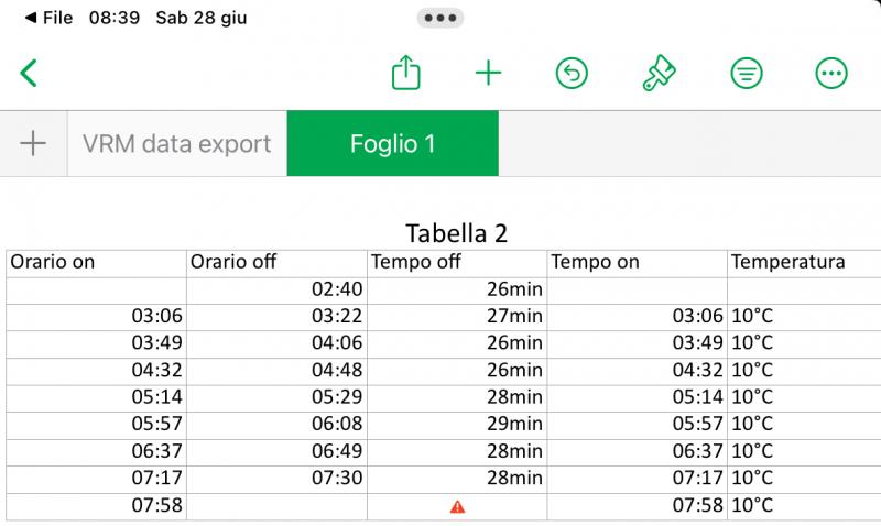

Allora ecco i primi risultati, la sonda l’ho messa come la precedente sulla piastra:
provato il set point di Wippet il risultato fu che sotto i 15 °C non vi andava e faceva 20’ on e 25 off.
Spostato il set point T° avvio a 4°C e T° stop -18 i tempi erano di 15’ stop e 10 ON, la temperatura scese dopo poco a 6°C….poi il raspberry si è piantato….
Alla sera al ritorno trovai T° frigo 6°C ma non si spegneva mai, la sonda sotto i -15 non andava mai.
Ho modificato il set point di stop a 4°ON e -15 OFF ed il risultato è stato quello della tabella, peccato che la temperatura non vada sotto i 10°C.
Secondo voi come lo potrei modificare ?
Alzo la T° ON ? Per aumentare il tempo di funzionamento del compressore ?
