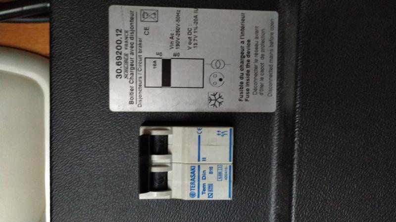

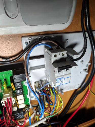

IMG-20240120-WA0006.jpegBuongiorno Marco.
il magnetotermico nel camper è senza il bottoncino test.
Non è mi intenzione acquistare nessun oggetto costoso, ma capire il problema.
Come dicevo, ora il camper è attaccato alla 220 di casa e non dà nessun problema. Ho provato ad accedere il clima, il frigo, e tutto funziona. La mia paura è che quando andrò uno dei prossimi weekend in una area di sosta, mi capiti nuovamente che mi scatta il magnetotermico e più di 2 GG di autonomia non lo ho.

01/12/2003 6421
Inserito il 25/01/2024 alle: 10:59:27
In risposta al messaggio di AlbertoPD del 25/01/2024 alle 09:59:06
Buongiorno Marco. il magnetotermico nel camper è senza il bottoncino test. Non è mi intenzione acquistare nessun oggetto costoso, ma capire il problema.  Come dicevo, ora il camper è attaccato alla 220 di casa e non dà
nessun problema. Ho provato ad accedere il clima, il frigo, e tutto funziona. La mia paura è che quando andrò uno dei prossimi weekend in una area di sosta, mi capiti nuovamente che mi scatta il magnetotermico e più di 2 GG di autonomia non lo ho. ​​
secondo me quello è un magnetotermico NON differenziale, quindi sgancerebbe dalla 230V della colonnina solo nei casi 1 e 2 indicati da M48 che però sarà certamente più preciso

13/01/2006 25439
Inserito il 25/01/2024 alle: 12:01:39
In risposta al messaggio di PDR del 25/01/2024 alle 10:59:27
Quello NON è un differenziale (sei a rischio !) quindi il problema è un sovraccarico, forse un corto.
Metti URGENTEMENTE un magnetotermico differenziale 10A 30mA e poi cerca il guasto scollegando un oggetto che va a 230 per volta, se stacchi tutto e ancora salta sono i cablaggi.

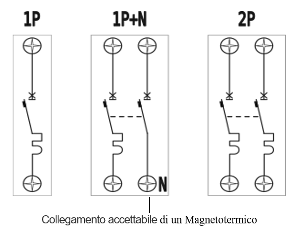

13/01/2006 25439
Inserito il 25/01/2024 alle: 15:54:55
In risposta al messaggio di AlbertoPD del 25/01/2024 alle 15:30:43
Hee per quello scrivevo magnetotermico... :) ok.. lo cambio come da tue indicazioni. Bipolare giusto?. Poi... Al momento , Funzionando tutto correttamente come faccio a a capire com'è il problema? grazie
... col cacciavite stacchi i fili di una utenza a 230 per volta.
Bipolare non basta, deve avere il dispositivo magnetotermico su entrambi i fili, non puoi essere sicuro di quale è la fase.
Quindi non va bene "1P+N" ci vuole marcato "2P".
Ora sto scrivendo dalla TV, accendo il PC e poi ti dico.
Marco.

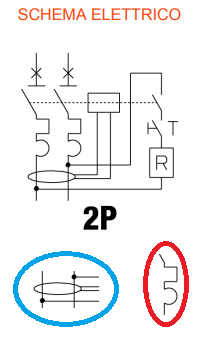

13/01/2006 25439
Inserito il 25/01/2024 alle: 16:17:43
Eccomi, guarda questo:
https://www.amazon.it/Gewiss-GW...
Dicono:
Gewiss - Interruttore Magnetotermico Differenziale Compatto - Mdc 60 - 2P Curva C 16A Tipo AC Idn=0,03A - 2 Moduli
... e infatti visionando le caratteristiche del produttore col codice GW94127 si vede questa foto:
Come vedi il simbolo replicato nell'ovale blù indica il meccanismo differenziale, mentre nell'ovale rosso vedi il simbolo del meccanismo magnetotermico, per la precisione l'archetto rappresenta l'intervento magnetico e il quadrato quello termico.
Quel simbolo indica che i meccanismi di intervento magnetotermico sono due, uno per ogni filo, qualunque dei due sia la fase la protezione è garantita.
Ricapitolando:
Nei camper serve il 2P, ma si deve sempre verificare lo schema pubblicato dal costruttore, non sono pochi gli interuttori venditi come 2P ma che guardando bene le foto hanno stampato sopra il simbolo 1P+N
Nella versione 1P+N quando l'interruttore scatta entrambi i fili vengono interrotti, ma il meccanismo magnetotermico è presente solo su uno dei due, l'altro è solo un contatto.
Si tratta di un 16 Ampere, io lo metterei da 10A, vedi te...
Marco.
Modificato da Emme48 il 25/01/2024 alle 16:28:08

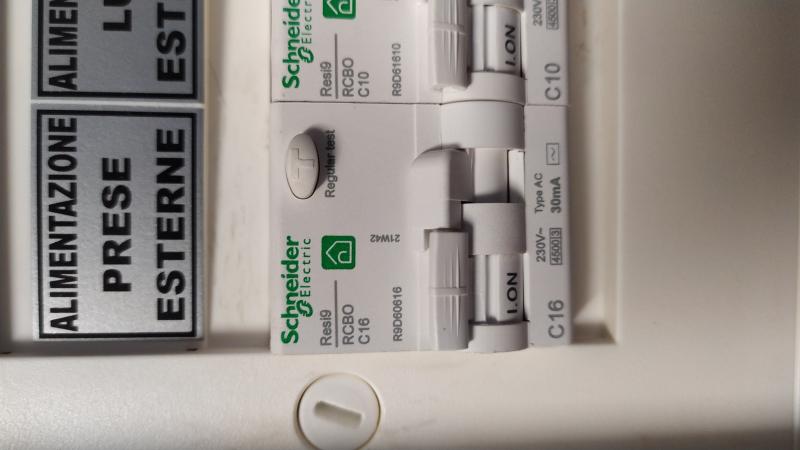

Dicono: Gewiss - Interruttore Magnetotermico Differenziale Compatto - Mdc 60 - 2P Curva C 16A Tipo AC Idn=0,03A - 2 Moduli ... e infatti visionando le caratteristiche del produttore col codice GW94127 si vede questa foto: Come vedi il simbolo replicato nell'ovale blù indica il meccanismo differenziale, mentre nell'ovale rosso vedi il simbolo del meccanismo magnetotermico, per la precisione l'archetto rappresenta l'intervento magnetico e il quadrato quello termico. Quel simbolo indica che i meccanismi di intervento magnetotermico sono due, uno per ogni filo, qualunque dei due sia la fase la protezione è garantita. Ricapitolando: Nei camper serve il 2P, ma si deve sempre verificare lo schema pubblicato dal costruttore, non sono pochi gli interuttori venditi come 2P ma che guardando bene le foto hanno stampato sopra il simbolo 1P+N Nella versione 1P+N quando l'interruttore scatta entrambi i fili vengono interrotti, ma il meccanismo magnetotermico è presente solo su uno dei due, l'altro è solo un contatto. Si tratta di un 16 Ampere, io lo metterei da 10A, vedi te... Marco.
Grazie Marco. Prenderò subito questo e lo cambio. Notavo nel camper di mio padre che lui ha 3 magnetotermici. Secondo te ha senso metterne uno per ogni utenza a 220? Che alla fine sarà frigo e clima...
13/01/2006 25439
Inserito il 25/01/2024 alle: 16:37:06
In risposta al messaggio di AlbertoPD del 25/01/2024 alle 16:32:13
Si dovrebbe visionare l'impianto per poterlo dire, l'importante è che ogni utenza sia protetta da differenziale e magentotermico 2P.

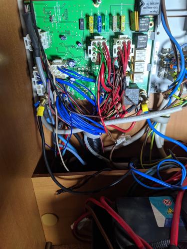

29/06/2023 166
Inserito il 26/01/2024 alle: 14:25:54
In risposta al messaggio di Emme48 del 26/01/2024 alle 11:41:46
Scolleghi il 230 una utenza per volta, è il morsetto a sx. Il CBE ha la sua spina Shuko. Marco.
Scusa Marco. Intendi il morsetto positivo della batteria o quello sulla scheda? Grazie

13/01/2006 25439
Inserito il 26/01/2024 alle: 20:01:58
In risposta al messaggio di AlbertoPD del 26/01/2024 alle 14:25:54
230 Volt.
Ignora il 12 Volt, non c'entra nulla la bassa tensione, a te salta il magnetotermico a 230 Volt.
Per quale motivo hai aperto gli aparati in bassa tensione?
Sei proprio sicuro di poter fare da te?
Marco.
