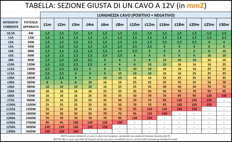

Questa è la tabella con le varie combinazioni corrente/lunghezza.
Fai attenzione che la misura considera positivo+negativo, quindi i tuoi 6m devi vederli come 6+6 = 12m.

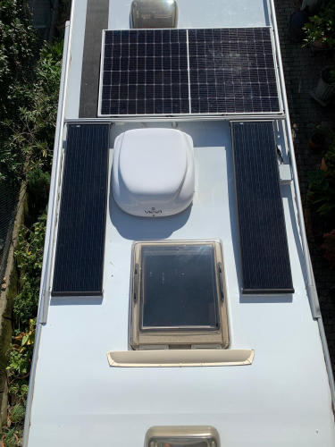

Questo è il mio fotovoltaico :

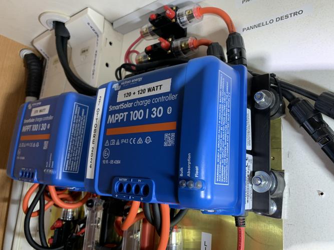

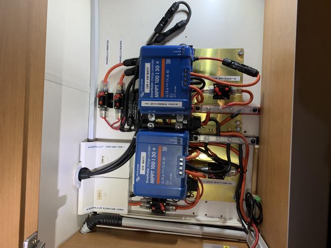

Inserito il 28/10/2024 alle: 21:30:14

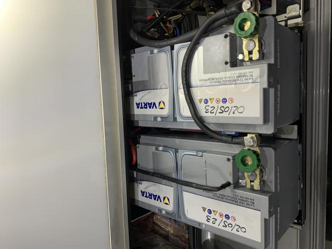

Inserito il 28/10/2024 alle: 21:41:06
Qui è visibile il vano batterie dove a fianco nel doppio pavimento vorrei istallare il DC-DCa lato dell’inverter da 600watt:

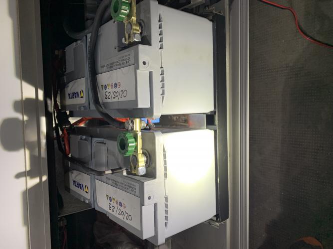

Inserito il 28/10/2024 alle: 21:42:33

I pannelli sono escludibili manualmente e singolarmente sia verso le batterie sia verso  la loro connessione ai due regolatori. Ci son 4  disgiuntori. Ho messo delle derivazioni sui due Moscatelli da 120 watt ciascuno in modo da poterli collegare in parallelo come dono adesso oppure in serie…. e tanto per capire quale situazione sia più favorevole.
Appena riesco farò un test specie ora con il sole basso così per capire quanto possono rendere in condizioni sfavorevoli perché in estate, non avendo grandi esigenze energivore, pensavo di non utilizzare neppure quello grande .

Inserito il 29/10/2024 alle: 07:02:27
In risposta al messaggio di banoyo del 28/10/2024 alle 16:25:09
Questa è la tabella con le varie combinazioni corrente/lunghezza. Fai attenzione che la misura considera positivo+negativo, quindi i tuoi 6m devi vederli come 6+6 = 12m. Ma secondo me prima di ogni cosa devi risolvere
il problema del trivalente a 12v che non fa caricare le batterie. Poi non capisco a cosa serve accendere da remoto il DC-DC, dato che si utilizza solo a motore acceso e quindi sei a bordo. Sei sicuro di voler fare da solo?  E' importante avere chiaro quello che si sta facendo e perchè lo si fa ... fare danni con le correnti in gioco sui nostri mezzi è un attimo.
Grazie infinte per il consiglio sulla scelta della sezione del cavo. Appilicando la formula inversa, dato che mi serve un’indicazione sul diametro del rame, 25 mm quadrati di sezione corrispondono a 5.6 mi di diametro del cavo, naturalmente escludendo il rivestimento isolante, il tutto per 12 metri di lunghezza utile.
