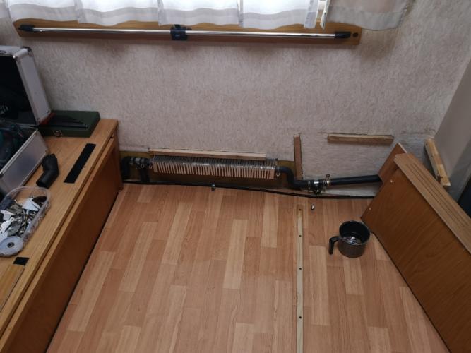

Personalmente ti consiglierei di installare un riscaldatore ad acqua cui collegare dei radiatori tipo termosifoni domestici per il riscaldamento e uno scaldabagno a scambiatore con resistenza elettrica per l'acqua calda.
Aggiungerei poi quello che viene chiamato cinebasto, ossia un riscaldatore cinese ad aria,( magari di quelli che permettono anche di riscaldare l'acqua) per riscaldare velocemente l'ambiente e per emergenze varie.  così facendo sfrutti il calore del motore per scaldare l'acqua e l'impianto in generale E poi farlo funzionare alla rovescia per utilizzare la temperatura residua nel boiler per velocizzare il riscaldamento del motore in partenza

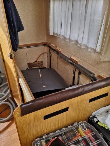

il riscaldamento Alde non ha termosifoni domestici
IMG_20241024_154715_resized_20241024_072602312(1).jpegIMG_20241004_093225_resized_20241004_105841827.jpeg
sono scambiatori messi su tutto il perimetro del camper, però la cellula deve essere coibentata bene, altrimenti il caldo esce dal tetto, su quel mezzo credo sia meglio un riscaldamento ad aria

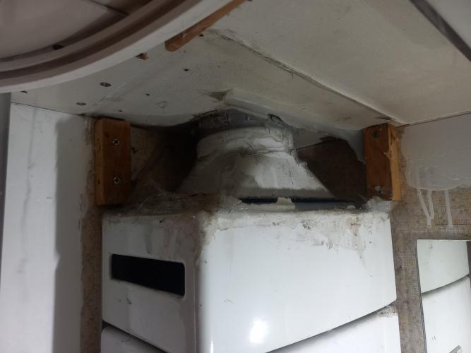

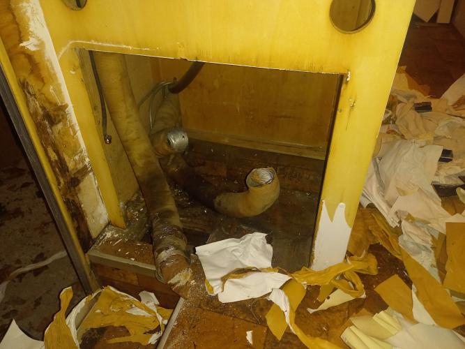

Inserito il 01/11/2025 alle: 19:02:22

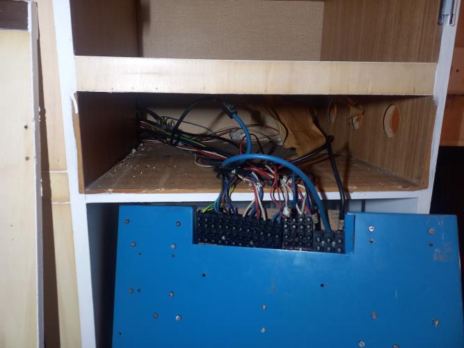

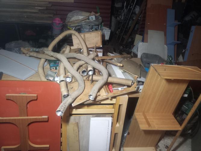

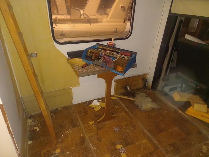

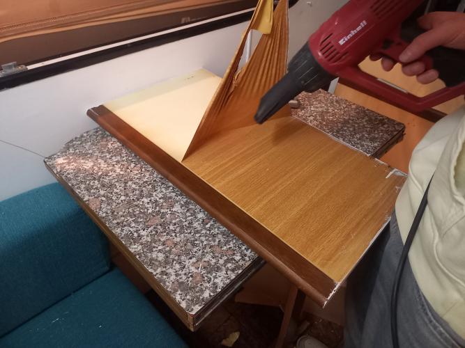

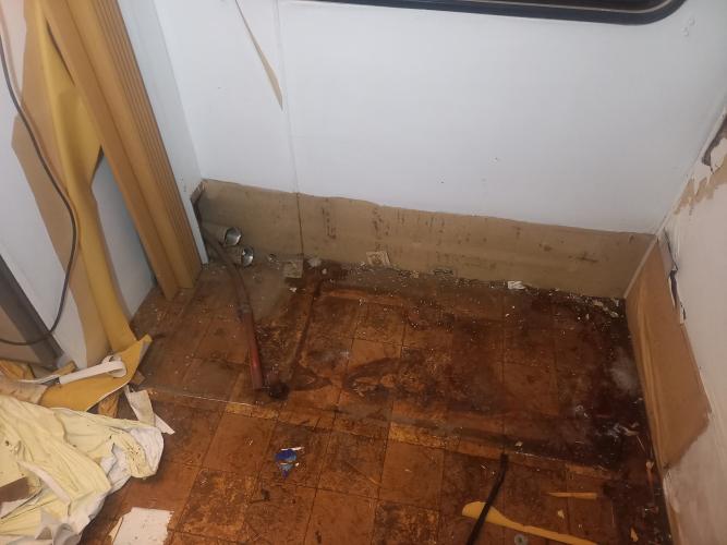

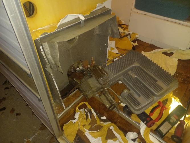

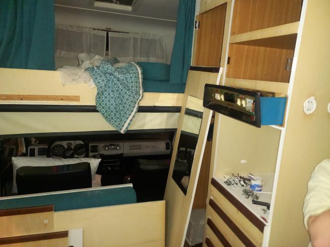

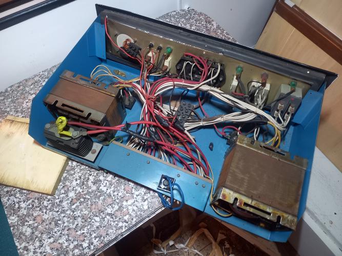

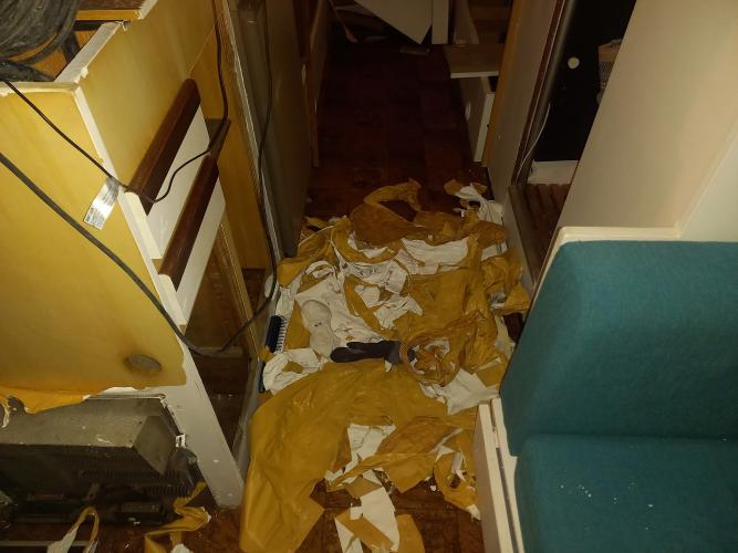

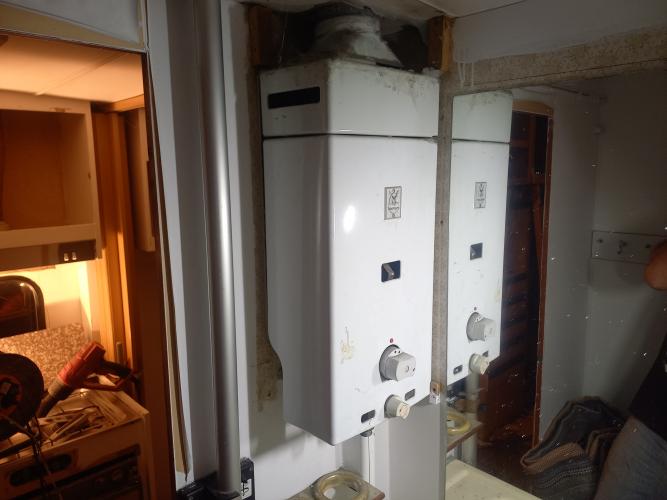

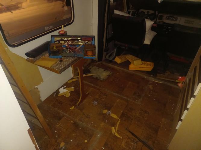

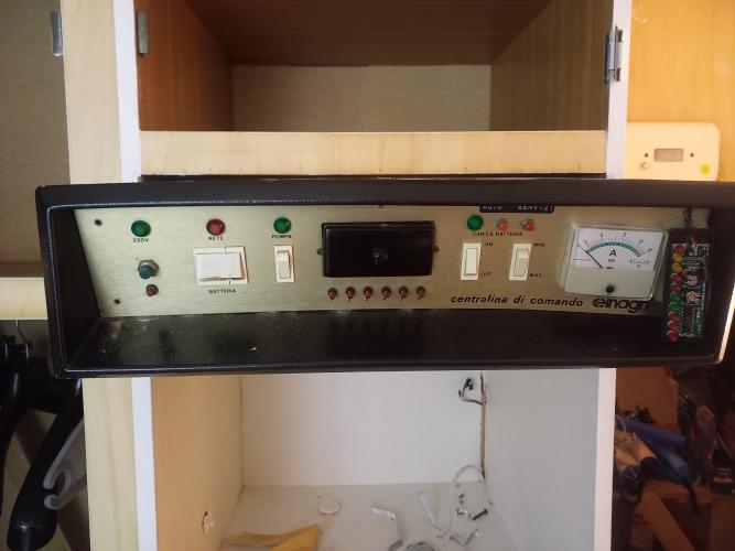

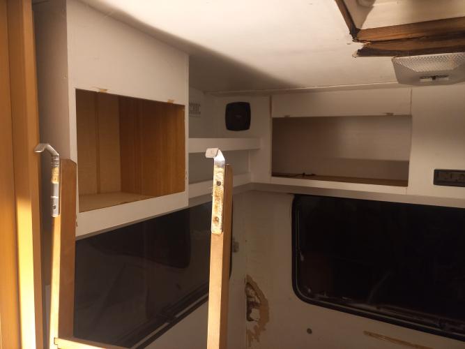

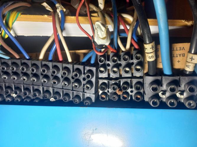

Dopo aver rimosso altre pellicole mi sono dedicato alla rimozione/smontaggio/Demolizione della stufa, caldaia e impianto elettrico...
20251101_175216(1).jpg20251101_180306(1).jpg20251101_182141(1).jpg20251101_182145(1).jpg20251101_183725(1).jpg20251101_183739(1).jpg
La caldaia credo non sia stata mai utilizzata, nessun segno di "combustione" (e per fortuna perché il "camino" era stato sigillato con silicone), la stufa qualche accensione l'ha vista e l'impianto elettrico qualche problema deve averlo dato, ci sono segni di intervento a seguito fusione di un morsetto e qualche cavo aggiustato con nastro.... Tutto buttato, si fa tutto nuovo, non intendo salvare neanche un cavo...

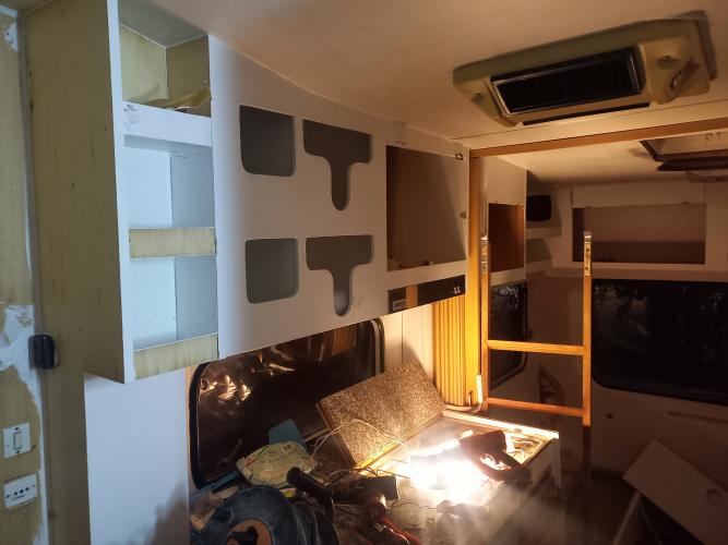

Inserito il 01/11/2025 alle: 19:05:46
Ho notato che le sedute delle 2 dinette sono molto basse e quindi scomode...
Visto che ci sono demolisco anche quelle e le rifaccio un po più alte. Inoltre le 2 di coda a questo punto le svuoto dai serbatoi e creo due aperture per accedere lateralmente dall'esterno....

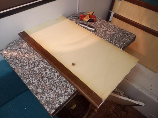

Inserito il 05/11/2025 alle: 20:40:29

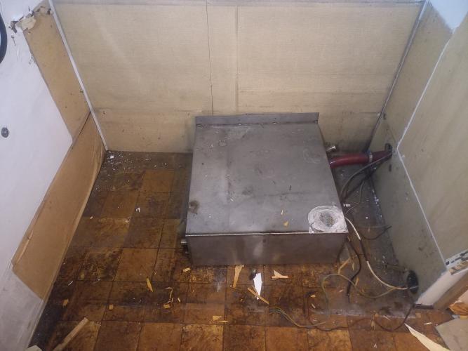

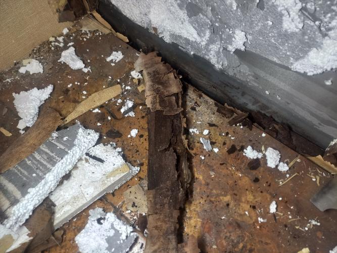

Demolite le sedute della dinette di coda che verrà ricostruita con un'altezza decente (nel 1979 l'altezza media doveva essere di 155cm a vedere come le avevano fatte).
Smantellati anche gli impianti e rimosso serbatoio di acciaio di destra (quello di sinistra è bloccato da un rubinetto di scarico sotto al camper a cui mi dedicherò domani)...
individuate anche due infiltrazioni sulla parete di coda che comunque sembrano "limitate" e "gestibili"...

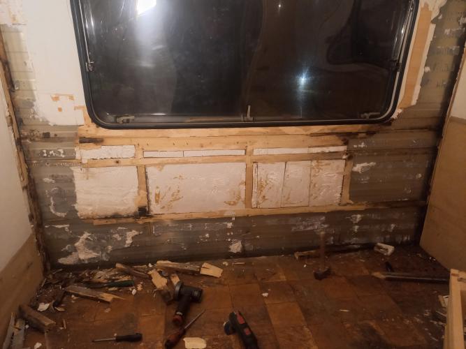

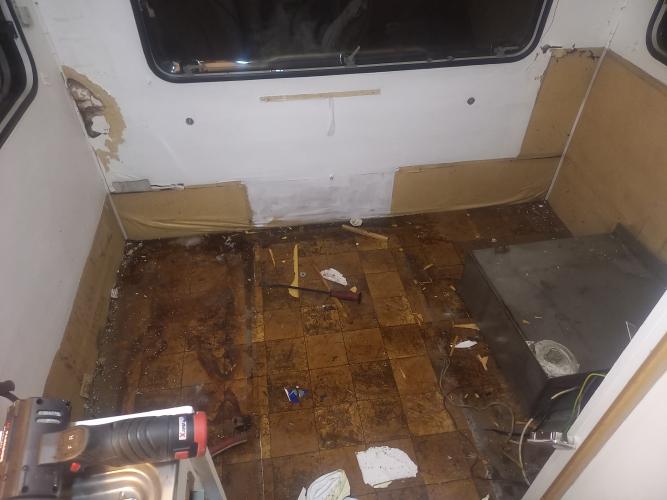

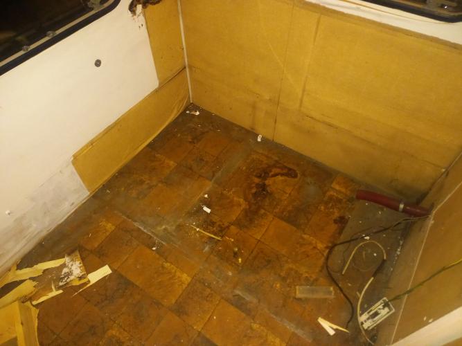

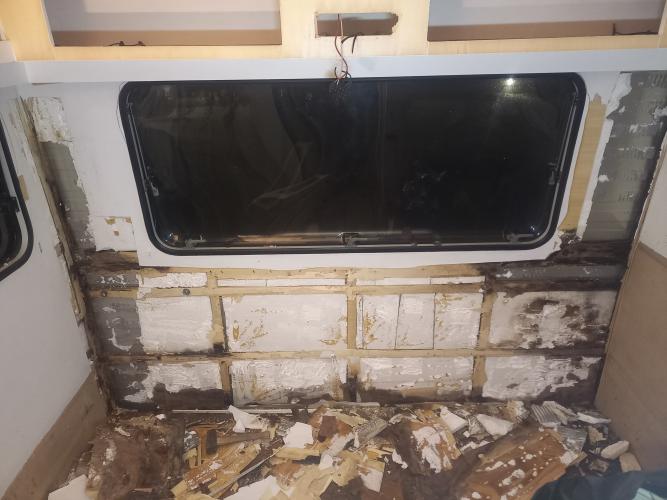

Inserito il 07/11/2025 alle: 21:24:44
L'avventura continua... eccome se continua...

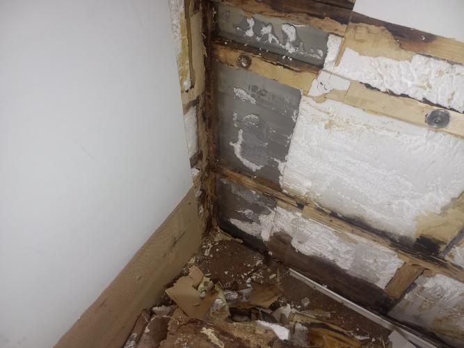

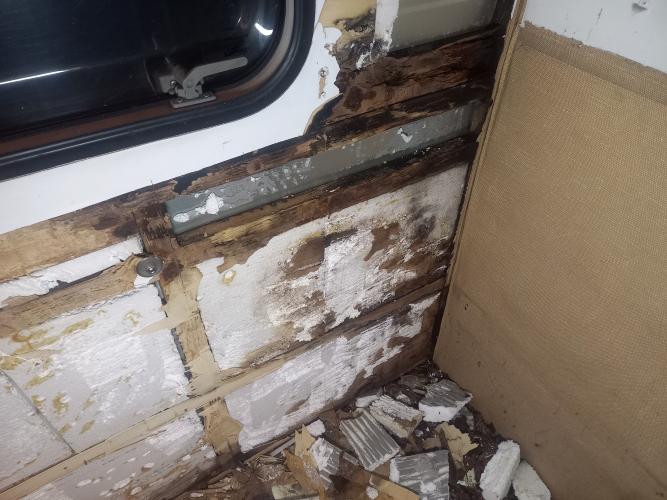

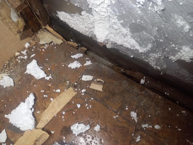

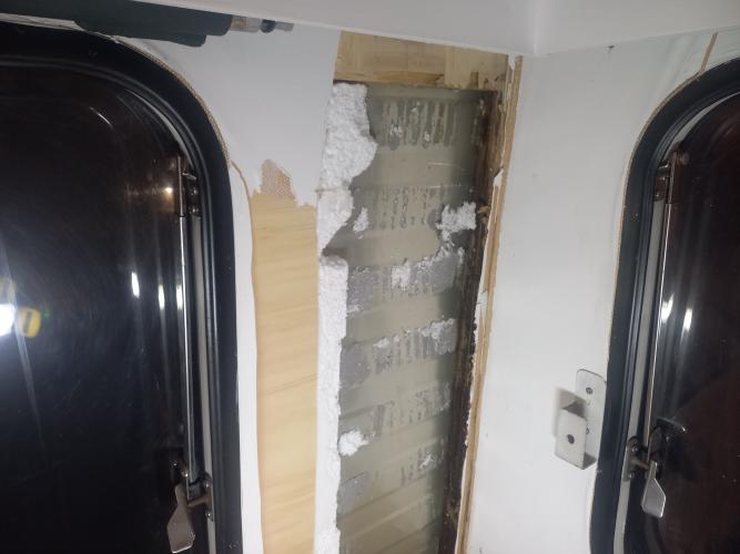

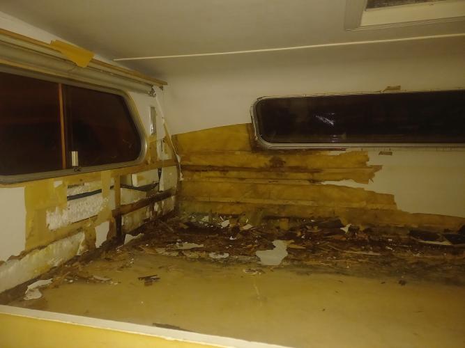

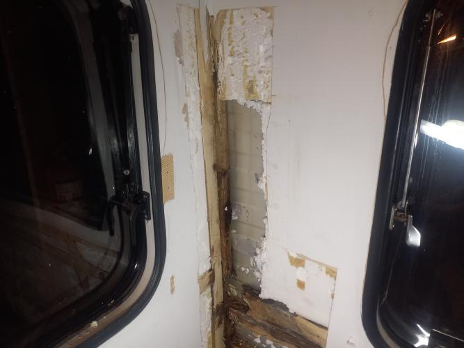

Come ho scritto qualche giorno fa, durante le varie demolizioni ho trovato un paio di segni di infiltrazioni...
L'idea iniziale era quella di limitare il ripristino alle zone palesemente fatiscenti ma, preso da un raptus (cosa che mi capita spesso), ho deciso di demolire totalmente tutto quello che trovavo marcio o infiltrato fino ad arrivare alle porzioni buone di travetti....
Questo il risultato dopo qualche ora...
20251107_184330.jpg20251107_184339.jpg20251107_184342.jpg20251107_184346.jpg20251107_184349.jpg20251107_185012.jpg20251107_185048.jpg20251107_205030.jpg20251107_205041.jpg
Domani prendo travetti e colla strutturale e ricostruisco tutta la "carpenteria"...
Ho voluto allargarmi parecchio perché il pannello finale in compensato lo voglio sostituire per intero, in realtà i travetti sono marci nella parte terminale tranne nel caso di quello a pavimento della parete di coda che praticamente non esiste più...

L'avventura continua... eccome se continua... Come ho scritto qualche giorno fa, durante le varie demolizioni ho trovato un paio di segni di infiltrazioni... L'idea iniziale era quella di limitare il ripristino alle zone
palesemente fatiscenti ma, preso da un raptus (cosa che mi capita spesso), ho deciso di demolire totalmente tutto quello che trovavo marcio o infiltrato fino ad arrivare alle porzioni buone di travetti.... Questo il risultato dopo qualche ora... Domani prendo travetti e colla strutturale e ricostruisco tutta la carpenteria... Ho voluto allargarmi parecchio perché il pannello finale in compensato lo voglio sostituire per intero, in realtà i travetti sono marci nella parte terminale tranne nel caso di quello a pavimento della parete di coda che praticamente non esiste più...
per la paura di trovare quello che stai trovando tu, sono passato ai monoscocca

L'avrei evitato ma ero certo di trovare problemi...
Vabbè, fa parte del gioco...
Una volta che ci metto mano lo faccio in maniera definitiva, sarebbe stato assurdo "nascondere" i problemi...
