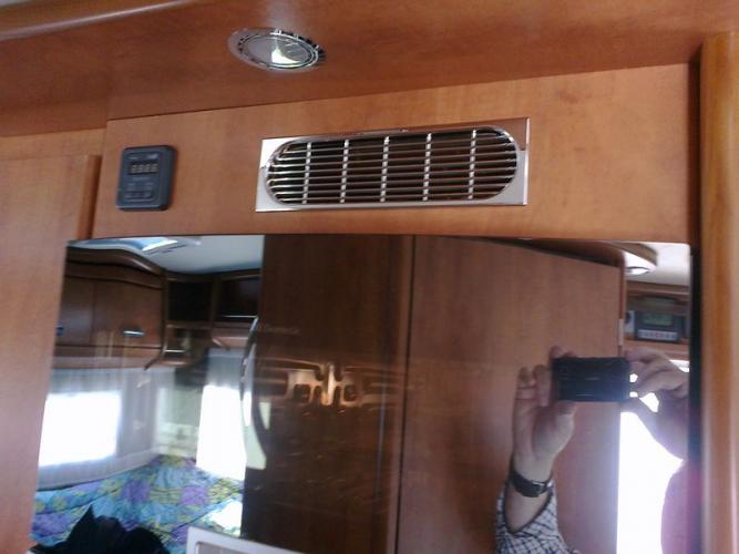

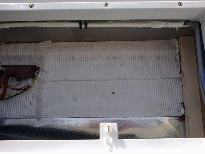

Deduco che Hymer monti diversamente dal Carthago lo scarico del forno che ripeto, nel mio Carthago era indipendente e non era assolutamente collegato al vano retrostante il forno che era isolato ed indipendente.
Quel forno, anche se poco regolare, prende aria pulita dall'interno del camper, tant'è che ha delle grigliette sotto e sopra lo sportello e poi espelle i gas combusti dal camino che si trova sopra il forno direttamente all'esterno, nel mio caso, sul tetto con un camino dedicato.
Per le alte temperature che si hanno sul rivestimento del forno, io provvedetti ad isolarlo con un materiale specifico che in nautica viene utilizzato per coibentare i tubi di scarico entrobordo delle barche e risolsi notevolmente...
stato prima della modifica con isolamento
dopo isolamento e con in evidenza le aperture sul sopra dello sportello del forno per la presa d'aria necessaria al funzionamento
esterno, vista da griglia superiore dove si vede il retro del forno con isolamento ma soprattutto si nota che il forno è completamente isolato e sigillato da vano frigo e dal camino di scarico del frigo, dove credo che tu abbia il problema.
interno del camper con il forno e la griglietta soprastante che misi io per smaltire anche quel poco di calore residuo che c'era dove aver posto l'isolamanto intorno al forno.

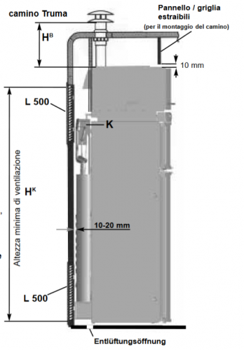

Inserito il 23/04/2024 alle: 23:03:10
In risposta al messaggio di Frank Blue del 23/04/2024 alle 18:12:55
Grazie a tutti! Evidentemente non riesco a spiegarmi. Chiarisco: Il forno ha un a presa d'aria sul retro, che prende aria dal vano esterno. Poi ha uno scarico sopra cui si collega il camino truma. Tutti i tektower sono cosi
e il mio è installato esattamente come da manuale (foto qui sotto). Quando il vento preme sulle griglie esterne e ho un oblò aperto sento uno spifferone dalle feritoie frontali e sento benissimo il rumore del mare dentro al forno. Dovrebbe essere normale perchè il forno suppongo che ventila il suo gas bruciato  con l'esterno..tuttavia questo fa entrare aria esterna (mista a gas bruciato del frigo) dentro alla cellula. Inizio a pensare che sia normale perchè non trovo dove sia il problema..il passaggio di aria è interno al forno..che si sia rotta una lamiera che separa dentro e fuori? qualcuno ha delle foto del forno smontato?
Dallo schema è proprio come temevo , il forno non deve prelevare aria dal cavedio di scarico aria e fumi del frigo , l'aria per il forno andrebbe prelevata all'esterno ma tutta a sè stante oppure prenderla dall'interno cellula come nel caso di maxime

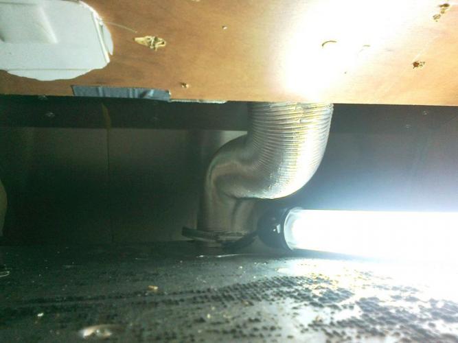

Inserito il 16/05/2024 alle: 23:35:42
Sono tornato e ho analizzato come stanno le cose.
premetto che da molte cose si evince che è sicuramente l'installazione originale, infatti è come da manuale.
1: mettendo una luce nel forno si vede filtrare fuori dalla presa aria sul retro del frigo (il "naso" dello schema) del vano esterno (in comune col frigo) -> l'interno del forno è sicuramente in comunicazione con l'esterno, quindi lo scarico del frigo puo entrare nell'interno del forno (poco male, il forno brucia circa 10 volte il gas del frigo ed è meglio che ventili fuori che dentro).
2: puntano una luce dentro al naso la si vede chiaramente dal camino truma -> interno e naso esterno comunicano col camino. Ovvio, i gasi bruciati dal forno vanno fuori.
3: La guarnizione dello sportello ha due segmenti mancanti sui lati (3cm supeiori) oltre a tutto il segmento inferiore, escono così (verificato da varie foto) -> l'interno del forno comunica con la cellula (quindi con l'esterno).
4: le feritoie sotto lo sportello comunicano chiaramente con l'esterno perchè arriva un vento tale che è logico sia così, l'intercapiedine tra interno del forno e il suo involucro comunicano con l'esterno. Giusto perchè deve essere un minimo ventilata per non far diventare troppo caldo l'involucro del forno.
5: mistero: togliendo al griglia sopra che serve per accedere al camino si vede che ti lato ci sono due aperture e mi pare che sentivo aria quando avevo il vento, non vorrei che comunicasse pure li
sunto: tutto comunica con tutto! interno, intercapedine, esterno (naso) cellula e camino! forse pure la griglia superiore!
A questo punto che faccio? sto andando a capo nord, prenderò un mare di vento. Inoltre ho capito finalmente da dove viene la correntina gelida che mi sveglia al mattino certi giorni e voglio eliminarla.
SOLUZIONE1  chiudere la presa esterna
in questo modo il forno prende da cellula butta in camino, non ho esalazioni di frigo all'interno..e mi troverei come maxime. Però deve esserci una ragione se esiste..Mxime di che anno è il tuo forno? Che abbiano cambiato le cose per il problema di cui sopra? Avrei ancora cellula in comunicazione col camino.
SOLUZIONE2 chiudere le feritoie (dell'intercapedine) con nastro al telfon (Regge la temperatura tranquillamente)
Sperando che dalla guarnizione dello sportello e dalla griglia sopra non arrivi troppa aria. L'intercapedine essendo in comunicazione con l'esterno in qualche modo viene raffreddata
SOLUZIONE3: 1+2, l'interno prenderà aria da cellula tramite guarnizione mancante e la cede al camino, però non avrebbe ventilazione a raffreddare l'involucro (nell'intercapedine tra forno caldo e parete esterna del forno).
Dopo che ne abbiamo discusso faccio le prove, ho la termocamera quindi posso analizzare bene l'effetto delle modifiche. L'ingegnere che ha progettato questo obrobbrio andrebbe denunciato all'albo, comunque..entrano i vapori della combustione del frigo in cellula per la miseria! Che si sia rotto qualcosa? Non credo il camper è stato sempre al chiuso, ha 50000km e l'hanno usato quasi per niente, sembra nuovo, il forno è perfetto, massimo l'aranno usato 10 volte (si capisce dai segni delal combustione) e non c'è segno di ruggine o altro che possa far pensare a una paratia rotta. Non è che un santo punta una luce e smonta una griglia per farmi sapere se ho un forno difettato?
In tutto questo vorrei sapere che ho a fare la presa d'aria classica visto che dal forno passa un mare di aria ma vabbè..sono le normative.
Vorrei pure sapere dove va tutta l'aria che entra col vento..deve pur usicre e per quanto ne so il camper è praticamente stagno (salvo al presa di cui sopra che è nell'armadio e ci ho messo una spugna, non puo far passare il volume che arriva dal forno).
