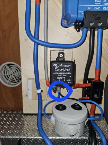

Quello che non riesco a capire è se il Cyrix è guasto, perché in determinate situazioni (13,4 alla presa) non attacca oppure intorno ai 12,9 non stacca. La corrente della BS oscilla tra 13,4 (forse anche 13,5) quando sotto carica col FV e 12,9-12,2 di notte.
Il Cyrix si attiva correttamente soltanto con la carica della BS da 220 (minimo 50A), ma la tensione della BM sale a 15,9 (questo non dipende dal Cyrix ma 50A non dovrebbero alzare la tensione così)

il cyrix si può provare con un alimentatore regolabile stabilizzato da laboratorio
Lo alimenti da un lato con 12V e metti il positivo dell'altro lato sul positivo del multimetro (la massa è il filo nero piccolo)
poi aumenti la tensione dell'alimentatore fino a portarla alla soglia di 13,4V, quando la superi devi sentire un clic (rele) e da lato opposto dovrai vedere la tensione sul multimetro uguale
poi abbassi a 12V e aspetti che si scolleghi il multimetro deve indicare zero
poi fai la prova identica ma opposta
A mio parere il cyrix non è guasto ma il problema dipende da altri problemi all'impianto, però se dubiti che sia guasto fai o fai fare questa prova

Potrebbe servire di attendere un pò perche non è detto che il cyrix si apra e si chiuda subito
Quando chiude fa "Tac" e quando si apre fa un suono diverso come quello di una molla

il BMS VE direct ha due porte VE direct digitali a sx ma a dx dove ci sono i morsetti verdi, sono in/out analogici, questi possono controllare o acquisire un controllo esterno analogico 0/12V  Il controllo di un dispositivo
che ha un ingresso analogico a +12 avviene direttamente da un'uscita analogica, nel caso del Cyrix Lt Ct avendo un ingresso analogico a +12V si collega direttamente all'uscita Charge disconnect del BMS o a qualsiasi altro dispositivo in grado di fornire quella tensione, si tratta di un segnale ON/OFF e basta, non è un segnale digitale gli smartsolar fino a 30A non hanno l'ingresso remote analogico ma possono essere controllati da un cavetto di interfaccia V.E. direct/analogico (quello con il filo giallo) nelle varie versioni invertente o non invertente  Poi si possono fare anche collegamenti in V.E. direct ma ad esempio il cyrix non ce l'ha, e comunque Victron stessa negli schemi usa l'uscita Charge disconnect per la disattivazione del cyrix, questo è un semplice segnale acceso/spento  il motivo per cui si usano ancora segnali analogici semplici (Alti/bassi o rampe) è dovuto al fatto che spesso occorre integrare sistemi di marche diverse e non sempre comunicano tra loro, inoltre se si tratta solo di accendere e spegnere un dispositivo neanche vale la pena, infatti il BMS usa le porte V.E. direct per acquisire segnali più complessi dalle batterie
Buonasera, non entro nel merito del problema di itinerante, (non ho le competenze) ma posso affermare che qunto scritto da rubylove in merito al controllo del Cyrix li ct da segnale +12 per attivarlo e disattivarlo è corretto.
Io ho aggiunto un piccolo interruttore e funziona perfettamente..

Buonasera, non entro nel merito del problema di itinerante, (non ho le competenze) ma posso affermare che qunto scritto da rubylove in merito al controllo del Cyrix li ct da segnale +12 per attivarlo e disattivarlo è corretto. Io ho aggiunto un piccolo interruttore e funziona perfettamente..
Ne ero certo ma non potevo fare una prova pratica perchè non ho un cyrix Li Ct ma un Cyrix Ct e sono diversi perchè mentre il Li Ct dispone di un ingresso di controllo che puo attivarlo/disattivarlo, il Ct no, perchè ha solo lo start assistance, sono riuscito a farlo lavorare lo stesso scollegandogli la massa di alimentazione ma è una funzione non prevista da Victron su quel modello, comunque è in funzione da tre anni senza che abbia mai dato problemi
si può automatizzare ulteriormente
