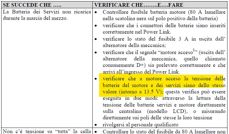

Sul manuale del sistema, AS00039_IT.pdf è scritto che a motore in moto devono arrivare circa 13,5 V sia alla BM che alla BS. A pagina 35 ci sono anche he una serie di verifiche da fare in caso questo non avvenga (anche
se penso che sia più per i casi di tensione 0 , ma credo che  il 12,9 che tu riscontri sia la tensione della batteria. Comincerei da lì.  In Arsilicii c'era un tecnico dell'assistenza clienti, Simone, che in passato rispondeva solertemente e con estrema competenza a tutti i clienti.  C'è ancora, un tentativo...   ma vedo che i recapiti telefonici sul sito non ci sono più. C'è però un form da compilare, se hanno conservato la stessa attenzione al cliente che avevano  anni fa ti risponderanno velocemente.

Inserito il 13/12/2023 alle: 15:40:31
Il libretto di istruzioni parla di 13,5V...
