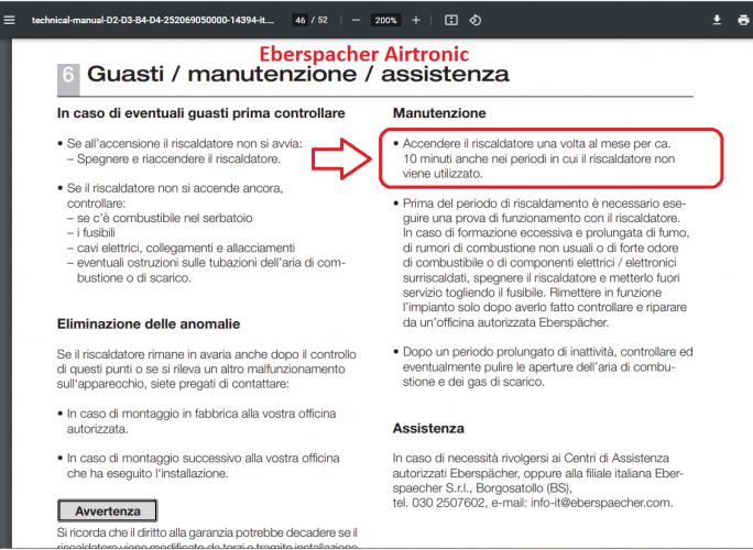

Inserito il 30/05/2023 alle: 17:39:54
chi li fa scrive questo
emilio
guidor
guidor
02/04/2017 428
Inserito il 30/05/2023 alle: 17:41:05
Segnalo solo che anche il manuale del mio webasto st2000 mod. 2013 prescrive l'accensione mensile al massimo.
