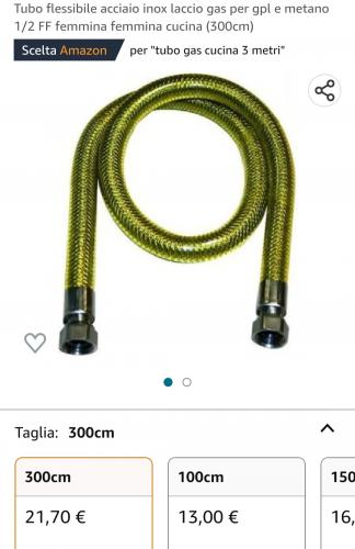

Inserito il 27/05/2023 alle: 00:53:23
Il tuo mi sembra una ottima alternativa al tubo in gomma. Tu intendi un tubo gas INOX tipo quello in foto? Secondo te tiene nel tempo alla corrosione? IMG_20230527_004745.jpg

Inserito il 28/05/2023 alle: 15:35:34
acquisterei un tubo inox nudo senza rivestimento allungabile ( sulla confezione è scritto di quanto ) è perfetto è saldabile e una volta eseguita l'installazione è da dimenticarsi . ti serve un raccordo con doppia filettatura maschio che fisserai suo tubo inox e una volta che uscito dal serbatoio eseguirai lo stesso sull'altro capo , ora fisserai il raccordo a gomito con guarnizione in entrambi i capi dove precedentemente hai forato il serbatoio il piu preciso possibile anche a costo di una limatura della plastica . fatto questo non ti resta che fissarci i tubi e sei a posto . se hai problemi sono qui' .

BaBaBaBaBa
BaBaBaBaBa
11/01/2022 95
Inserito il 28/05/2023 alle: 16:39:20
In risposta al messaggio di marinox del 28/05/2023 alle 15:35:34
maschio che fisserai suo tubo inox e una volta che uscito dal serbatoio eseguirai lo stesso sull'altro capo , ora fisserai il raccordo a gomito con guarnizione in entrambi i capi dove precedentemente hai forato il serbatoio il piu preciso possibile anche a costo di una limatura della plastica . fatto questo non ti resta che fissarci i tubi e sei a posto . se hai problemi sono qui' . carlo
Grazie mille!
Però quello che non capisco è come, in caso di filettatura gas/acqua non compatibile, si possa fare la saldobrasatura. È possibile saldare anche se l'accoppiamento non è liscio? Scusa ma, non essendo esperto, fatico a capire

Inserito il 28/05/2023 alle: 17:13:19
se la filettatura non fosse compatibile e devi accoppiare i due pezzi ,con una lima o flessibile devi limare la filettatura quel tanto che basta x una unione , nel senso si deve inserire x almeno 5mm . poniamo il caso che DEVI saldare : devi pulire dall'ossido la filettatura interna con una spazzola x ferro ,mentre quella limata è a posto , prendi un pennellino bagnato e bagna ambo le parti e con il BORACE ( è polvere bianca ) asciutto devi "sporcare " x bene (abbondante ) le due parti da accoppiare fatto questo posizioni i due pezzi accoppiati e quindi come devono essere sul fuoco piu piccolo del gas di casa , quando i pezzi sono ROSSI con il filo di CASTOLIN lo appoggi sul fianco tra i due pezzi e vedrai che si scioglie e correrà sul perimetro saldando di fatto i due pezzi rendendoli un pezzo solo . x un paio  minuti NON toccarli lascia che si raffreddino e poi  intingili nell'acqua . IL GIOCO E' FATTO .
ti renderai conto che è una sciocchezza la saldatura in questo modo , se invece x un qualsiasi motivo dovessi saldare MA non puoi mettere i due pezzi sopra il gas hai presente quel abbrustolatore che si usa in cucina? è un cannello portatile con cartuccia tipo x campeggio x fare il caffè , come vedi hai ampie possibilità .
