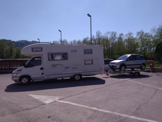

Per trainare la mia auto, panda 4x4 diesel che pesa 1150kg e il carrello 350kg per un totale di 1500kg...ho scelto un daily, che con la sua coppia bassa non risente per niente del peso in più agganciato...e per le salite autostradali non ho mai avuto problemi di velocità...
...e anche quando si viaggia grazie alla sua stabilità sembra che non porti nulla agganciato...però non ti posso negare che in queste condizioni... se non stai attento al piedino destro...consumicchia laugh

Ottimo...il tuo Laika è 35-15 giusto?
damasi
damasi
16/05/2010 2392
Inserito il 21/01/2019 alle: 15:50:46
In risposta al messaggio di Cyberbob del 21/01/2019 alle 15:35:35
...é un mobilvetta icaro S10.
