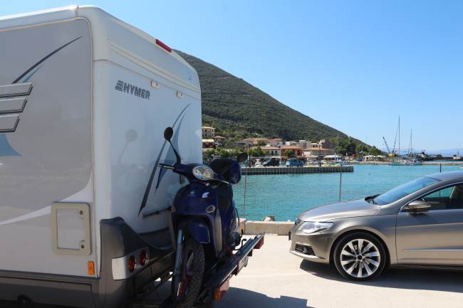

Al riguardo dello scooter devi scegliere in primis un modello che stia dentro al garage e poi che sia leggero e omologato per 2 persone.
Il mercato offre un ventaglio di mezzi tale da accontentare molte esigenze ma ti consiglio di concentrarti sul peso.
Ci sono modelli abbastanza performanti che pesano attorno ai 100/130 kg. e permettono ottime escursioni anche a medio raggio con 2 persone a bordo.
Ci sono modelli del gruppo Piaggio quali il Liberty e lo Scarabeo che sono a ruota alta e raffreddati ad aria, semplici robusti ma consumano un po'.
Nella produzione Giapponese è interessante l'Honda Vision 100cc anche se sembra un po' minuto, interessanti poi la serie SH ma con pesi un po' superiori ma con ottime prestazioni e consumi. Anche la Yamaha fa dei modelli interessanti sempre attorno ai 100cc ed ai 100kg.
Io a furia di cercare ho trovato uno che voleva disfarsi di un Liberty 150 del 2001 e fermo da 4 anni, oltre ad avermi fatto un grande piacere mi sono divertito a sistemarlo e rimetterlo in sesto, è praticamente nuovo ed ora lo uso quotidianamente al posto dell'auto. Pesa a secco 94 kg, e lo carico da solo sul portamoto esterno.
Avere uno scooter da un modo completamente diverso di vivere il camper, ti allarga enormemente la possibilità di vivere il territorio pur lasciando il mezzo in luogo sicuro seppur lontano.
Quest'anno in Grecia ce lo siamo proprio goduto in quanto riuscivamo a raggiungere spiaggette dove anche le auto avevano difficoltà; un borsone con salviette acqua e panini appeso sulla pedana anteriore, ombrellone a tracolla e via.
Portarlo non è complicato, hanno tutti il variatore quindi niente marce e poi basta essere prudenti ed attenzione agli altri. Dai preferenza a mezzi a ruota alta che sono molto più sicuri. Nel mercato dell'usato trovi moltissimi Liberty della Piaggio a prezzi spesso ridicoli. Un mezzo superiore ai 150cc ti permette di entrare in certe tangenziali e pure in autostrada anche se non è proprio il caso.
Al riguardo della patente con la B puoi tranquillamente condurre un 125cc con due persone; ora non ricordo da quando ma con certe vecchie patenti B si possono condurre qualsiasi motociclo.
