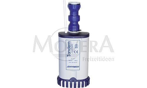

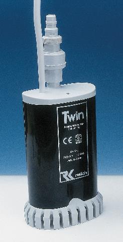

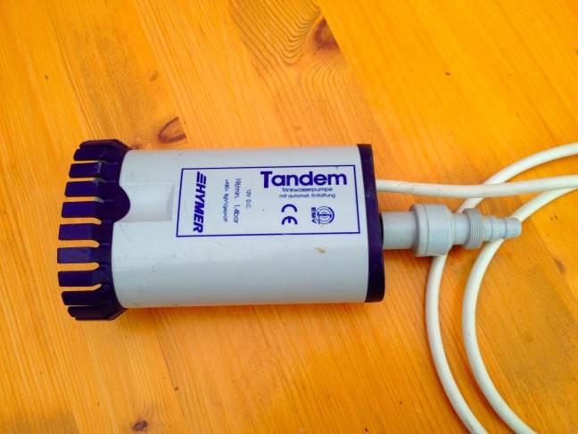

Pompa
La pompa di solito installata da Hymer è la Tandem 19 l/m che si può vedere installata in foto 2 pagine indietro dove si discute di valvola di non ritorno.
Che poi sia o no marchiata Hymer non è un problema.
Probabilmente sui mezzi più recenti c'è la pompa identica ma forse con attacco tubo diverso

Pompa La pompa di solito installata da Hymer è la Tandem 19 l/m che si può vedere installata in foto 2 pagine indietro dove si discute di valvola di non ritorno. Che poi sia o no marchiata Hymer non è un problema. Probabilmente sui mezzi più recenti c'è la pompa identica ma forse con attacco tubo diverso Saluti Massimo
Grazie Massimo,
ho dato una occhiata al serbatoio ma per estrarre la pompa devo staccare i collegamenti e quindi ho rinunciato. Prossimamente, probabilmente, potrà capitare che ci si incontra al rimessaggio. Attendo la conferma per la metà di ottobre.

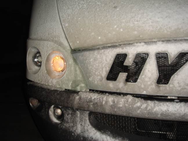

Tiro un po' su il nostro Marchio con un problema che riscontro nel mio Hymer del 2004 quindi antico ma se ne vedono circolare ancora parecchi e diversi sono i proprietari anche tra gli Orsi del forum.
Non giro molto con il buio ma quando succede mi trovo malissimo con la luminosità dei fari in quanto non riescono a fare molta luce.
Mi sembra siano anche ben regolati in quanto ai collaudi consueti non dicono niente ma continuo ma proprio non riesco a vederci.
Cosa mi possono dire gli amici proprietari di questi modelli?
Conviene montare delle lampade diverse (xeno) anche mi sembra siano fuorilegge?

Tiro un po' su il nostro Marchio con un problema che riscontro nel mio Hymer del 2004 quindi antico ma se ne vedono circolare ancora parecchi e diversi sono i proprietari anche tra gli Orsi del forum. Non giro molto con
il buio ma quando succede mi trovo malissimo con la luminosità dei fari in quanto non riescono a fare molta luce. Mi sembra siano anche ben regolati in quanto ai collaudi consueti non dicono niente ma continuo ma proprio non riesco a vederci. Cosa mi possono dire gli amici proprietari di questi modelli? Conviene montare delle lampade diverse (xeno) anche mi sembra siano fuorilegge? Alessandro La vita è un viaggio, chi viaggia vive due volte.
Il mio è del 2005 quindi è un pò meno antico ma di poco..
Francamente non c'ho mai fatto caso; nel senso che non mi pare aver notato problematiche di visibilità.. mi sembra che la visuale sia normale come avevo sull'altro camper.
forse dico una cavolata, visto che non ho idea di come funzionino i tuoi fari...
Hai provato a cambiare le lampadine?
Anche se non si bruciano in ogni caso perdono efficienza e fanno meno luce.
Me ne accorsi nell'auto, quando cambiai una sola lampadina, ero in grado di vedere ad occhio la differenza tra la nuova e quella vecchia, pur avendo la stessa potenza.
Lascia perdere i fari allo xeno che oltre ad essere fuori legge sono anche di difficile regolazione. e poi cosa faresti? cambi i fari ad ogni revisione? e se fai un incidente e l'assicurazione se ne accorge?
Piuttosto partendo dal modello di lampadina montata cerca se ce ne sono di più performanti.. eventualmente ne cambi una alla volta per vedere la differenza...
ciao Alex, il tuo Hymer ha lo stesso muso, e quindi gli stessi fari, del mio e in effetti con gli anabbaglianti la visibilità notturna è appena accettabile su autostrade e statali belle dritte e con buone strisce ben visibili sulla carreggiata. Quando le strade diventano strette, tortuose o mal segnalate io uso gli abbaglianti appena possibile, oppure bisogna ridurre drasticamente la velocità rispetto al viaggio diurno.
Anch'io ho riscontrato questo problema ma ho dato la colpa ad un calo della vistafrown
Ho pensato agli xeno ma non ho messo ancora mano in quanto operare sui fari del mh mi pare quasi impossibile...............anzi ne approfitto nel chiedervi come fate per cambiare la lampadina anabbagliante ??........
Altra cosa ho letto da qualche parte che gli xeno emettono un calore molto piu' alto rispetto alle alogene e possono danneggiare la parabola........sara' vero??
PS Sicuramente lo sapete gia' ma ho scoperto solo in questi giorni che i nostri fari sono gli stessi del deltone evo

Il tipo di fari è lo stesso, almeno fino al 2007 in Hymer, altri li montano ancora.
Prova a farci caso, mi faresti un grosso piacere.
Attento al ritorno dalla Germania, la Polizei è molto guardinga ... e non portarti a casa i bicchieri come souvenir!!wink
X Roberto
le lampade originali si sono bruciate subito e praticamente nuove. Dopo la sostituzione da parte del meccanico non si sono più bruciate ma non ci vedo nemmeno più. Ho pensato anch'io a lampadine poco performanti o stanche solo che metterci le mani su quei fari è da impazzire. Cerco di non guidare mai di notte ma quando ne sono costretto mi trovo davvero male! Ok per le lampade allo xeno ma gli anabbaglianti montati nel mio mezzo sono già lenticolari e la lampadina non si dovrebbe vedere e il collaudo non dovrebbe crearmi problemi.
X Gieffe
in completo disaccordo al riguardo dell'età!!!surprise
Comunque confermi quanto ho detto, gli abbaglianti sono potentissimi ma gli anabbaglianti.....come la lampada esterna sopra la porta cellula, da camposanto!!angry
Mi dedicherò a trovare una soluzione sempre sia possibile, ma sono pur tedeschi e saranno pur stati omologati da qualche ente!! Mah.

Se cambi le lampade vedrai che migliora,online ne trovi quante ne vuoi,ho messo dello Filippo luce bianca,guarda il numero della temperatura kelvin deve essere il più alto,adesso sono fuori e non ricordo le sigle
il mio motorhome ha solo tre anni ma viaggiando sempre con le luci accese ho preferito cambiarle ed ho fatto bene
per quanto riguarda le xenon cinesi penso proprio siano vietate perché quando incroci gli altri veicoli li accechi,gl'impanti originali abbassano o deviano la luce in automatico altrimenti esistono anche dei fari mono led della hella ma credo che si debba rifare l'omologazione

x Andrea Il tipo di fari è lo stesso, almeno fino al 2007 in Hymer, altri li montano ancora. Prova a farci caso, mi faresti un grosso piacere. Attento al ritorno dalla Germania, la Polizei è molto guardinga ... e non portarti
a casa i bicchieri come souvenir!! X Roberto le lampade originali si sono bruciate subito e praticamente nuove. Dopo la sostituzione da parte del meccanico non si sono più bruciate ma non ci vedo nemmeno più. Ho pensato anch'io a lampadine poco performanti o stanche solo che metterci le mani su quei fari è da impazzire. Cerco di non guidare mai di notte ma quando ne sono costretto mi trovo davvero male! Ok per le lampade allo xeno ma gli anabbaglianti montati nel mio mezzo sono già lenticolari e la lampadina non si dovrebbe vedere e il collaudo non dovrebbe crearmi problemi. X Gieffe in completo disaccordo al riguardo dell'età!!! Comunque confermi quanto ho detto, gli abbaglianti sono potentissimi ma gli anabbaglianti.....come la lampada esterna sopra la porta cellula, da camposanto!! Mi dedicherò a trovare una soluzione sempre sia possibile, ma sono pur tedeschi e saranno pur stati omologati da qualche ente!! Mah. Alessandro La vita è un viaggio, chi viaggia vive due volte.
@ Alessandro. Ciao Alessandro. Ti confermo lo stesso Tuo problema anche sul mio B544 anche se la forma dei fari sono diverse. Una pulitura dell'interno dei fari eseguita durante l'ultimo tagliando ha comportato un nettissimo miglioramento.(a memoria ci vogliono un paio di ore ma ne vale sicuramente la pena -+ 70%-; di per sè il lavoro è semplice perchè basta smontare i fari). Un saluto.
miglioramento.(a memoria ci vogliono un paio di ore ma ne vale sicuramente la pena -+ 70%-; di per sè il lavoro è semplice perchè basta smontare i fari). Un saluto. Gino
Ciao GIno
e grazie per il tuo intervento, hai fatto tu la pulizia interna? In cosa consiste?
Mi sembra che per togliere questi fari sia un lavoro non da poco e tra i nostri 2 mezzi non dovrebbe esserci tanta differenza, anzi credo siano proprio uguali.
