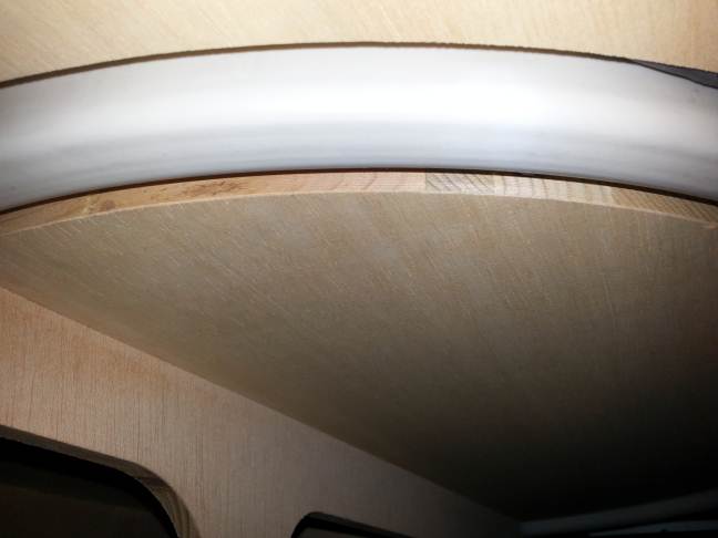

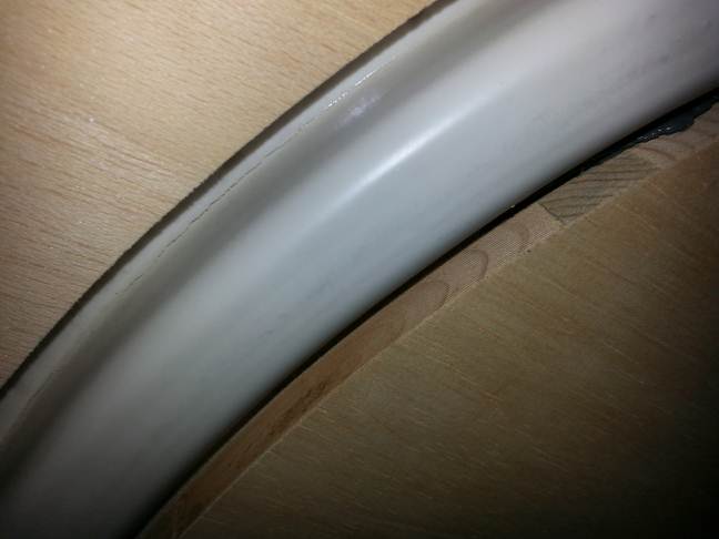

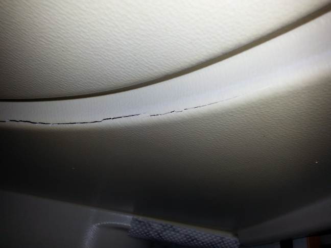

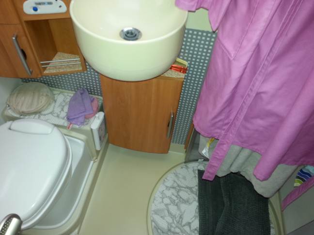

Ahi ahi..... ci sono rimasto di M.... anch'io....purtroppo scoperta proprio l'altro ieri la crepa. Credevo, avendo speso dei bei soldini per questo camper, di essermi messo al sicuro da questo problema, invece..... sono due notti che non ci dormo per cercare di capire come risolvere il problema.
Ragazzi mi à caduto un MITO addosso, sono proprio abbattuto.....sadsad

Ahi ahi..... ci sono rimasto di M.... anch'io....purtroppo scoperta proprio l'altro ieri la crepa. Credevo, avendo speso dei bei soldini per questo camper, di essermi messo al sicuro da questo problema, invece..... sono due notti che non ci dormo per cercare di capire come risolvere il problema.  Ragazzi mi à caduto un MITO addosso, sono proprio abbattuto.....
azz che scalogna!  dalla foto del particolare non riesco a capire dove è la rottura.
Sembra che sia dovuta a un insufficiente supporto da sotto.

In risposta al messaggio di lamula del 17/09/2015 alle 12:43:11
Ahhhhhhh....che botta!!!!!surpriseangry
Hai il bagno identico al mio ed anche più giovane!!
Mi spiace moltissimo per quanto accaduto e rimetterlo in sesto non sarà facile in quanto quel fondo è veramente gande e prende praticamente tutto il locale toilette.
Il mio l'ho controllato per bene lo scorso we e non mostra alcun evidente problema ma ora vedo che non ne è esente ed alla prima occasione lo guaderò anche sotto.
Dalla tua foto si può supporre che gli sia mancato un sufficiente supporto d base.
Dalle foto non capisco se ci sono delle pedane di legno.
Per ripararlo e viste le dimensioni penso convenga fare una sovrapposizione di Protectakte previa riparazione del piatto e ripristino di un fondo regolare.

Inserito il 17/09/2015 alle: 16:48:44
@ alexf
Purtroppo è come dici tu, è mancato l'appoggio nella parte di supporto circolare.... avrai sicuramente notato che una foto (non so perchè) si è caricata sottosopra. Senza peso sul piatto si fatica notare la crepa, ma è proprio dove si poggia il piede destro per entrare. Eppure abbiamo sempre protetto il piatto doccia con tappeto e tappeto di gomma. laughlaugh

Inserito il 17/09/2015 alle: 16:58:34
Non so se questi guasti si possano configurare come 'strutturali' ma comunque non sono cose trascurabili e di basso impatto economico se senz'altro non taciute.
Sarebbe il caso di scrivere ad Hymer e sentire cosa dicono al riguardo anche se immagino già la risposta.
A mio cognato successe la stessa cosa con un Elnagh naturalmente fuori garanzia e la casa/concessionario gli regalarono un nuovo piatto doccia.
Lui poi se ne fece fare uno in alluminio ma la cosa fu semplice perché perfettamente rettangolare ma noi.....!

Inserito il 17/09/2015 alle: 18:02:29
A quanto leggo in giro purtroppo il problema dei piatti doccia affligge tutte le marche.
Il problema come ebbi già a scrivere, dipende da diversi fattori, tra i quali uno è l'uso, dal quale comunque non penso si possa precindere. laugh
Le cause sono comunque da imputare principalmente al montaggio non sufficientemente accurato e che non prevede una base d'appoggio uniforme e ben solido. A questo bisogna poi aggiungere il materiale con cui sono fatti i pavimenti dei bagni. Infatti si nota che molto spesso la superficie di questi appare abbastanza ingiallita(di solito azione dei raggi UV) per via che solitamente si tratta di mezzi che hanno già qualche anno. C'è poi da tener presente che il materiale del pavimento da nuovo risulta molto più elastico che non dopo qualche anno, questo per via che le sostanza che gli conferiscono elasticità sono volatili(ed anche dannose per la salute se ingerite), come ad esmpio gli "ftalati"(ebbi già a scrivere in proposito) e quindi col tempo se ne vanno lasciando il materiale piuttosto gessoso e fragile. Se si aggiunge che anche il sottofondo, ammesso che ci sia, soffre le stesse problematiche e magari si è anche retratto, ecco che viene fuori il danno.
Il motivo per cui a tutto questo non si pone rimedio è che costa molto di più lo studio e l'utilizzo di un materiale appositamente studiato per lo scopo e un assemblaggio a regola d'arte, che non, in caso di problemi, regalare un piatto doccia nuovo. Se poi si tiene conto che molti sopportano il danno, oppure non lo vedono, oppure lo nascondono, oppure se lo sistemano da soli in uqalche modo, ecco che alla fine le ditte fanno sempre un affare a cercar di spendere meno.
Il motivo è SEMPRE economico, ci vorrebbe che i camperisti con questo problema si organizzassero e dessero il via ad una "class action" tutti insieme, queste sono le cose che fanno paura ai colossi dell'economia. Però è più facile dirlo che realizzarlo.
Faccio notare che il mio discorso non è volto ad una marca in particolare, sarebbe assurdo, ma a tutto il settore.

Inserito il 17/09/2015 alle: 18:26:31
@ et4beta
Sono pienamente daccordo, ciò non toglie che con quel che si fanno pagare non bisogna lasciar passare tutto senza fiatare, in effetti come dice Alexf provvederò ad inviare una mail al servizio clienti con foto e reclamo.... anzi se qualcuno più bravo di me mi vuole aiutare a scriverla meglio ancora.
Stasera farò un controllo più accurato facendo calpestare tutto il perimetro del piatto doccia.
Non ho idea se esistano dei collanti per saldare la crepa...mah!!! Sono proprio deluso!!!cryingcrying
