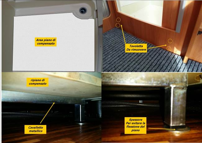

In merito al piatto doccia mi aggrego al club. Due piccoli fori in corrispondenza di scanalature dove scorre la protezione per non allagare il bagno. Secondo me, vista la posizione direi difetti di stiratura del materiale durante la termoformatura. Ho messo un po di silicone, speriamo ....

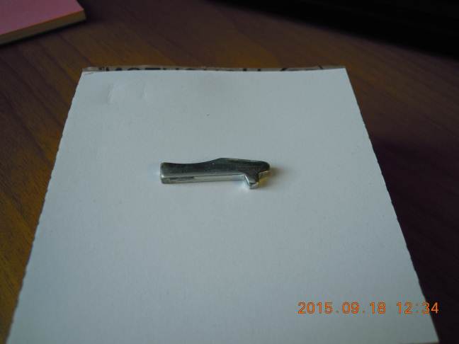

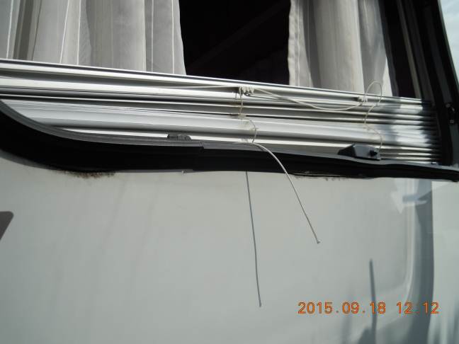

problema con oscurante. filo che guida movimento rotto o sfilato, non so. che si fa?

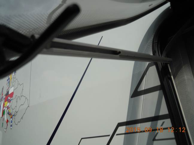

Dal braccetto che sostiene il finestrino è venuta via questa specie di ancorina, che dovrebbe essere quel particolare che si incastra e blocca .Anche qui non so se è rotta (sospetto) o sfilata. qualcuno mi può aiutare?

Tornando alle rogne anche a me è successo che un cordino si togliesse da sotto perdendo il nodino.
Le ho scavallate dalle guide superiori, rifatto il nodo e ripristinato il tutto, cosa abbastanza facile anche se mi ero un po' spaventato.
Al riguardo del pezzettino metallico mi sembra non sia rotto e basti riposizionarlo in maniera corretta nel suo posto.

Dimenticavo, non ho capito bene la spiegazione del cordino. Ma non va bloccato da qualche parte?

per il cordino devi"copiare da un'altra finestra come è montato.
Apri una finestra funzionante, chiudo lo scuro e vai da fuori a vedere come è montato.
E' capitato spesso anche a che si sfilasse.
La causa erano le figlie piccole (ma anche io una volta), e succede uando tiri su l'oscurante impugnando il telaio in alluminio: le dita (verso l'esterno) bloccano lo scorrere dei cordini.
Riparabilissimo. Mi sembra però di vedere male il telaio esterno della finesta, cosa è successo?
Per i braccetti, sono anche loro riparabili; verifica sempre uno sano come è montato.

Vedo che il piatto doccia è un argomento HOT.
Vi aggiorno alla mia piccola indagine della situazione del sottopiano, interveneno con un tentativo di soluzione,(temporaneo) spessorando il piede del cavaletto che tiene il ripiano in legno del piatto.
Mi sono accorto che facendo una pressione, si intravedeva il movimento, (probabilmente con il tempo e la piccola superficie del piedino ha creato un avallamento, permettendo la flessione).
Prima dell'intervento, spero, risolutivo, controllerò se le microcrepe aumenteranno.

Ciao Daniele per il cordino devicopiare da un'altra finestra come è montato. Apri una finestra funzionante, chiudo lo scuro e vai da fuori a vedere come è montato. E' capitato spesso anche a che si sfilasse. La causa erano
le figlie piccole (ma anche io una volta), e succede uando tiri su l'oscurante impugnando il telaio in alluminio: le dita (verso l'esterno) bloccano lo scorrere dei cordini. Riparabilissimo. Mi sembra però di vedere male il telaio esterno della finesta, cosa è successo? Per i braccetti, sono anche loro riparabili; verifica sempre uno sano come è montato.   Saluti Massimo
Ciao Alex, se per telaio della finestra intendi la guarnizione nera, si è un po mossa, ma niente di grave. Adesso scarico le foto dalla macchina e vedo se c'è qualcosa che vale.
Scusa se insisto, ma i due cordini vanno legati tra di loro?

No Daniele, non sono legati fra loro ma partono da un profilo fisso nella parte inferiore della finestra, entrano in un forellino e sono bloccati da un piccolo nodo.
Dovresti guardarne il percorso su una finestra buona per meglio capirne il percorso.
In pratica lavorano come il parallografo che dovresti conoscere se hai fatto le scuole tecniche.
