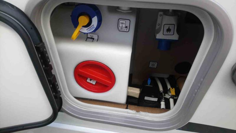

Esatto... Considera che la truma in 10 minuti scalda... Quando ho furia e non posso aspettare i 10 minuti allora ho fatto un pezzetto di legno rivestito con scotch di carta che metto a contrasto tra serbatoio e interruttore blu così posso caricare e partire... Poi con comodo tolgo la piccola zeppa.. Su questo camper se non faccio così, mi scarica tutto quello che carico è non solo l'acqua del boiler
Luca
luca675
luca675
17/02/2011 5773
Inserito il 01/02/2022 alle: 10:41:29

Ciao Luca, proprio così!
Io ho usato dell'alluminio, materiale ben più moderno del legno! wink
