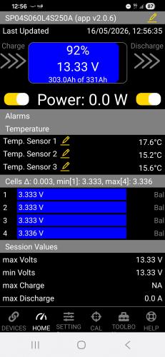

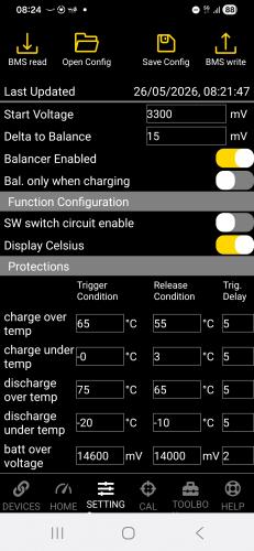

Si parla spesso di bilanciatori attivi o passivi, ma non si è mai entrati nel dettaglio di cosa avviene realmente con un tipo o un altro, i tempi di intervento se sono continuativi nel attivo e quando e come sul passivo.
Ho un BMS JBD 250A credo con bilanciatore passivo, ma non ne ho capito il suo funzionamento, le mie 4 celle hanno un delta che varia tra i 0,003v a riposo e ai 0,008 v in carica o scarica, e se ho capito bene da App, sembra che si bilancino sopra i 3,300 volt quando si supera un delta di 0,015 volt.
Metterò 2 screenschot e ditemi se ho capito bene.

Hai capito bene; tutte e due le condizioni devono verificarsi ovvero se tensione uguale o maggiore a 3,3 V/cella E delta uguale o superiore a 15 mV, allora bilancia.
... Perciò se non sei sopra a 13,2 V il tuo BMS non bilancia; potrebbe essere limitante a lungo andare specie se è di tipo passivo con correnti di bilanciamento basse (30-50-100 mA) e stai poco tempo sopra i 13,2 V.
In ogni caso ogni tanto è bene caricarla al 100% per permettere al BMS di "riallineare" correttamente il SOC alla tensione celle.
Nella batteria che ho fatto per ora ho settato, nell'ultimo setting, delta balance 7 mV e start balance a 3,25 V; corrente lasciata a 2 A però il bilanciatore attivo è di tipo sequenziale singolo canale, perciò effettivi 1 A. Sto valutando altri a multicanale.
PS: Il JBD ha corrente di bilanciamento tra 120 e 160 mA da quanto ho visto.

In pratica il tuo bilanciatore è sempre in funzione dal 100% al 80% del SOC, al di sotto non fa nulla.
Non so se vale la pena modificare a 3,25/3,28 per equilibrare fino a circa il 50% ...già ora entra in funzione tutte le volte che superi i 13.2V quindi come minimo tutte le volte che ricarichi.
Personalmente abbasserei il 15 mV di delta.
Tieni presente però che se hai un bilanciatore passivo od ogni bilanciamento sprechi un poco di energia.
Il concetto è che un passivo allinea tutto alla cella più bassa scaricando le altre, disperde in calore.
L'attivo carica la cella bassa per portarla al livello delle altre, prendendo l'energia dalle altre 3, sprecando quasi nulla.

In pratica il tuo bilanciatore è sempre in funzione dal 100% al 80% del SOC, al di sotto non fa nulla. Non so se vale la pena modificare a 3,25/3,28 per equilibrare fino a circa il 50% ...già ora entra in funzione tutte
le volte che superi i 13.2V quindi come minimo tutte le volte che ricarichi. Personalmente abbasserei il 15 mV di delta. Tieni presente però che se hai un bilanciatore passivo od ogni bilanciamento sprechi un poco di energia. Il concetto è che un passivo allinea tutto alla cella più bassa scaricando le altre, disperde in calore. L'attivo carica la cella bassa per portarla al livello delle altre, prendendo l'energia dalle altre 3, sprecando quasi nulla.

La gestione del bilanciamento dipende dal tipo di bilanciatore e uso che se ne fa della batteria.
Per carichi poco gravosi basta poco per bilanciare, mentre casi opposti serve più tempo a pari hardware... Per cui, avendo parametro "fisso" la corrente di bilanciamento, possiamo solo agire sul tempo e quindi da quando far partire il bilanciamento modificando la Vcell start balancing.
Siccome si parla di bilanciatore passivo con corrente molto limitata io darei più "tempo", trovo facoltativo abbassare sotto i 15 mV.
Generalmente i problemi di bilanciamento, se le celle sono state abbinate, si hanno agli estremi della curva... Ecco che nella batteria da 628 Ah ho limitato gli estremi per far lavorare meno il bilanciatore, non per una questione di allungare la vita alla batteria.
In sostanza con il tempo imparerai, in base al tuo uso, come si comportano le celle e di conseguenza cercare il setting migliore dei parametri di bilanciamento dato l'hardware che hai a disposizione.

La gestione del bilanciamento dipende dal tipo di bilanciatore e uso che se ne fa della batteria. Per carichi poco gravosi basta poco per bilanciare, mentre casi opposti serve più tempo a pari hardware... Per cui, avendo
parametro fisso la corrente di bilanciamento, possiamo solo agire sul tempo e quindi da quando far partire il bilanciamento modificando la Vcell start balancing. Siccome si parla di bilanciatore passivo con corrente molto limitata io darei più tempo, trovo facoltativo abbassare sotto i 15 mV. Generalmente i problemi di bilanciamento, se le celle sono state abbinate, si hanno agli estremi della curva... Ecco che nella batteria da 628 Ah ho limitato gli estremi per far lavorare meno il bilanciatore, non per una questione di allungare la vita alla batteria. In sostanza con il tempo imparerai, in base al tuo uso, come si comportano le celle e di conseguenza cercare il setting migliore dei parametri di bilanciamento dato l'hardware che hai a disposizione.

Grazie Marco, non ho capito la questione più tempo, cosa dovrei fare, modificare, abbassare la soglia dei 3,30 di intervento?
In questo caso la nostra "moneta di scambio" per allungare il tempo è variare (abbassare) la tensione di inizio bilanciamento celle.
... Avere celle perfettamente (o quasi) bilanciate in ogni frangente, quindi anche con forti assorbimenti, non è fattibile se non con correnti di bilanciamento molto elevate correlate al pacco batteria... Inoltre inseguire un bilanciamento prossimo a 0 mV ma anche fosse 1-2 mV non ha senso tranne in caso non si voglia spremere fino all'ultimo Wh (Wattora) la batteria.
Sino ad ora solo nel mondo dei VR ho trovato una sfrenata ricerca nel bilanciamento "perfetto" per avere prestazioni massime... Che poi non è detto che si ha la prestazione massima perchè il bilanciatore non lavora a gratis (specie quello passivo), e se lavora per tanto tempo significa che per lo stesso tempo introduce dispersioni nel sistema oltre che stressare le celle specie agli estremi della curva.
Io lascerei 15 mV per il momento, al massimo in seguito riduci ad un valore tra 10 e 15 mV, semmai cambierei quanto inizia l'eventuale bilanciamento riducendo la tensione così da dare più tempo nel caso ce ne fosse bisogno. Leggendo quanto rilevi mi pare di capire che sono state abbinate, per cui il problema bilanciamento lo potresti avere agli estremi della curva (cosa normale); se si limita la tensione di fine carica e fine scarica molti problemi di bilanciamento non ci sono... Però ogni tanto, come ho sempre indicato, è bene caricare la batteria al 100%.
Per il mio punto di vista fino a 10 mV lo sbilanciamento è nella fascia ottimale, 15-20 mV buone condizioni (più che buone, se non quasi ottimale, agli estremi della curva); sfatiamo il mito che se il delta è sopra a 2-3 mV le celle sono sbilanciate e si perde capacità tanta da essere evidente... Per l'uso che se ne fa sui VR non ha senso cercare valori così bassi.
