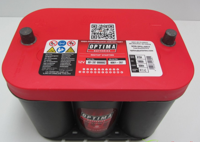

Una BM scarica o con un elemento aperto non è un problema, ma se un elemento va in corto e ci si viaggia per molto tempo, c'è la possibilità concreta di rompere l'alternatore, e quello è un po' più complicato da sostituire in vacanza.
La soluzione è una BM in tecnologia AGM, io ho messo questa.
E' da 50 Ah, ma lo spunto arriva a 1000 Ampere.
Una identica è sul trattore di un mio amico, maltrattata all'inverosimile, è in servizio da oltre 10 anni.

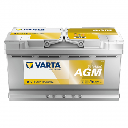

Anche Varta produce batterie AGM adatte all'avviamento ma molto simili all'originale che comunque garantiscono una facile installazione tipo questa; la sostanziale differenza tra una versione di Varta (giusto per rimanere sullo stesso marchio e avere lo stesso metro di paragone) classica e questa in AGM è tendenzialemnte il prezzo, dove con una P/A ce la si cava con 115€, mentre in AGM si arriva comodamente a 200€

ma essendo in AGM non esclude completamente la possibilità di andare in corto, al limite riduce questo possibilità. La BM per me è quesi un oggetto di culto, il quale DEVE essere SEMPRE in ottime condizioni e qualora si rompesse in viaggio, ciò deve avvenire senza alcuna avvisaglia, perchè qualora lo facesse, come in questo caso specifico, verrebbe sostituita a prescindere dal fatto che riesca ancora ad accendere il mezzo egregiamente... Anche Varta produce batterie AGM adatte all'avviamento ma molto simili all'originale che comunque garantiscono una facile installazione tipo questa; la sostanziale differenza tra una versione di Varta (giusto per rimanere sullo stesso marchio e avere lo stesso metro di paragone) classica e questa in AGM è tendenzialemnte il prezzo, dove con una P/A ce la si cava con 115€, mentre in AGM si arriva comodamente a 200€
I poli della Optima sono centrali e si adatta sia ai cablaggi col positivo a sinistra che a quelli col poitivo a destra, essendo più piccola entra sempre.
La differenzadi probabilità di andare in corto tra AGM e acido liquido è abissate.

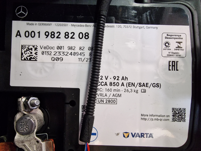

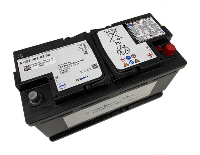

Penso che quella sia identica alla batteria che monta Mercedes di serie sul mio. ovviamente marcata VARTA ma anche Mercedes:
Ne posso solo dire bene, anche con il freddo l avvio è sempre pronto, potente e senza la minima incertezza.

Penso che quella sia identica alla batteria che monta Mercedes di serie sul mio. ovviamente marcata VARTA ma anche Mercedes: Ne posso solo dire bene, anche con il freddo l avvio è sempre pronto, potente e senza la minima
