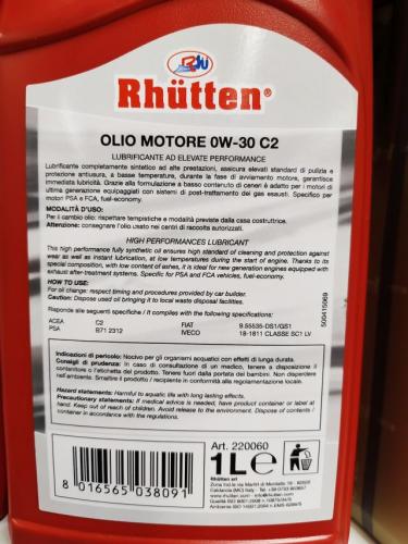

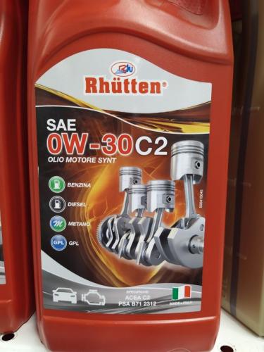

armaduk
armaduk
02/02/2008 143
Inserito il 31/07/2019 alle: 13:41:48
Ho trovato questo altro tipo di olio forse piu' compatibile:
Cose ne pensate?

dallas70
dallas70
06/05/2019 149
Inserito il 31/07/2019 alle: 14:54:11
Questo Rhutten non sembra male ma ha già tutte le caratteristiche per gli Euro 6, inutile per gli euro 5 dove il 5W30 (che abbia la 9.55535-S1 o la praticamente analoga PSA B712290) va più che bene. Quel Rhutten che hai indicato ha già le PSA B712312 e FCA 9.55535-DS1/GS1 che sono quelle indicate per gli euro 6 (senza AdBlue per quanto riguarda FCA, già previsto invece per PSA).

armaduk
armaduk
02/02/2008 143
Inserito il 31/07/2019 alle: 15:07:46
Sul libretto c'è scritto che devo usare il Selenia WR 0W-30 Acea C2 con specifica FIAT 9.55535-S1, quindi questo non va bene?

Sergione66
Sergione66
13/01/2017 4197
Inserito il 31/07/2019 alle: 16:10:52
In risposta al messaggio di armaduk del 31/07/2019 alle 13:41:48
Ho trovato questo altro tipo di olio forse piu' compatibile: Cose ne pensate? Grazie
Mi ricordo che l'anno scorso nei distributori in Russia ne avevano a tonnellate di quest'olio e costava pochissimo, ero tentato di prenderlo ma non conoscendo il marchio non mi sono fidato.
Se non ricordo male 4 litri costavano circa 15 euro.
