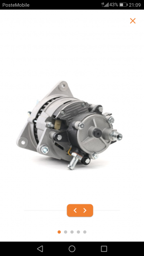

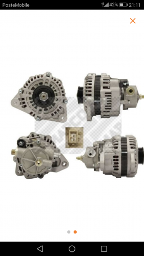

Nessuno sa che differenza c'è tra la pompa del vuoto del 95 ampere che ha 3 attacchi e quella del 70 ampere che ha 2 attacchi come il 55 ampere?
on the road 12/12
andreabertu
andreabertu
08/03/2018 158
Inserito il 29/03/2023 alle: 21:13:23
Questo è il 70
Questo è il 95

Salve,  avevo anche io un camper ford con motore aspirato e ho sostituito l'alternatore da 55A con quello da 95A perche volevo l'uscita W per il contagiri (avevo sostituito il cruscotto originale con uno col contagiri). I due alternatori sono perfettamente compatibili e tutte e due le pompe a vuoto sono a 3 attacchi (mandata olio, ritorno olio e circuito del vuoto). Cambia solo la posizione di 1 attacco se non ricordo male qullo del circuito del vuoto. Sostituisci tranquillamente senza problemi.
Una sola cosa, controlla il diametro della pulleggia, potrebbero esserci delle differenze di millimetri sul diametro tra una e l'altra. Se non hai il contagiri non ti cambia niente.
Per quanto riguarda l'assorbimento di potenza, dipende dagli assorbimenti del momento (luci accese, frigo, ricarica delle batterie), non genera in continuazione 95A, ma si adatta all'assorbimento.

I due alternatori sono perfettamente compatibili e tutte e due le pompe a vuoto sono a 3 attacchi (mandata olio, ritorno olio e circuito del vuoto). Cambia solo la posizione di 1 attacco se non ricordo male qullo del circuito del vuoto. Sostituisci tranquillamente senza problemi. Una sola cosa, controlla il diametro della pulleggia, potrebbero esserci delle differenze di millimetri sul diametro tra una e l'altra. Se non hai il contagiri non ti cambia niente. Per quanto riguarda l'assorbimento di potenza, dipende dagli assorbimenti del momento (luci accese, frigo, ricarica delle batterie), non genera in continuazione 95A, ma si adatta all'assorbimento.
Ciao Teran, grazie mille per la risposta!
Purtroppo due sere fa ho acquistato il modello da 70A  marca Hella , c'era un bello sconto (42%) su autodoc e scadeva la sera stessa.
Il buono è che la puleggia è del solito diametro del 55A e posso aggiungere un contagiri che non mi dispiace.
Ora il fatto è che avevo intenzione di prendere il dc-dc da 40A/20A per le litio.
Con il 70A che ho comprato c'è la farò? Rischio di surriscaldarlo o magari rischio di ciucciare la corrente dalla batteria di avviamento (batteria da 100A) ?
Sempre da considerare che posso settarlo a 20A con i fari accesi e a 40A con i fari spenti.

Alla fine l' alternatore ho optato per quello da 95a della Magneti Marelli, ho potuto modificare l'ordine di autodoc prima della spedizione.
Resoconto: l'alternatore risulta perfettamente compatibile per quanto riguarda la connessione della pompa vuoto e attacco su blocco motore, si deve modificare il connettore elettrico originale, tagliare i fili e cercare da un elettrauto o sfascino un connettore usato di quella forma , i pin sono sepre i soliti 2 uno per il w e altro per il d+.
Per la questione diametro puleggia confermo che il 95a ha la puleggia leggermente più piccola di diametro, roba di pochi mm, per la questione contagiri per me non è stato un problema in quanto ho montato un contagiri tipo nautico preso su AliExpress con dietro tastino per poterlo regolare.
Il vero problema è lo slittamento della cinghia servizi, le prime settimane la cinghia slittava appena con il dcdc a 40a poi è diventato inutilizzabile a 40a perché strideva troppo, la cinghia sembra ben pensionata, ho chiesto anche ad un meccanico e ha confermato, ora posso utilizzare il dcdc solo a 20a.
A breve proverò a sostituire la cinghia per vedere come va,  ma mi sa che la vera soluzione sia la sostituzione della puleggia con una di diametro maggiore.
