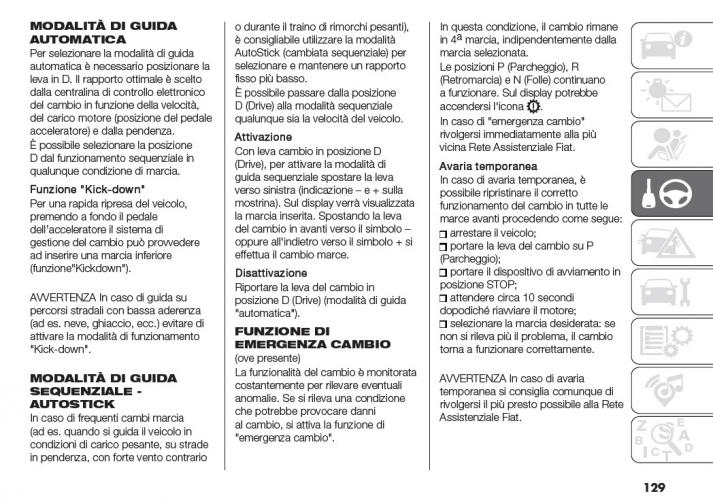

In realtà il libretto di uso e manutenzione, parla proprio di utilizzare in manuale, durante le discese per mantenere la marcia più bassa.
Questo è il libretto di uso e manutenzione!
Se fai caso, dice in condizioni di carico pesante, su strade in pendenza, con forte vento contrario o durante il traino , di usare la modalità sequenziale, che sono tutti casi in cui il veicolo deve trainare e non in discesa, cioè ti consiglia di non far cambiare continuamente l'automatico ma andare un po più piano e mantenere la marcia. ( difficile spiegare )
La frase potrebbe sembrare ambigua effettivamente perchè quella scritta " su strade in pendenza " può trarre in inganno ma sono tutti gli altri casi che fanno capire che è durante un traino o con vento contrario o con carico pesante che bisogna mantenere una marcia bassa, bada bene, mantenere e non scalare in discesa come dici di fare tu.
Comunque se non ti fidi, fai questa semplice prova a 40 o 50 km./ora cerca con il sequenziale di scendere di due o tre marce e vedrai che lui non cambierà, per protezione del motore/cambio ( fuorigiri ), oppure prova a 70-80 km./ora ad innestare la nona marcia e vedrai che non ci riuscirai perchè in quel caso andrà in protezione del motore ( sottocoppia )
Fai ancora un'altra prova, con sequenziale inserito, rallenta da una velocità di 90 -100 km./ora a 30 km./ora e vedrai che anche se sei in sequenziale al momento che tu riaccelererai ti troverai automaticamente con la 3° o 4° marcia inserita anche se tu non hai scalato con il sequenziale, il software del cambio farà questo sempre a protezione sia del cambio stesso che del motore.
Perchè queste prove, semplicemente per farti capire che il cambio fa quello che tu gli dici solo se sei nel range di giri impostati dalla fabbrica e non ti permette, come nei cambi manuali, di andare fuorigiri o sottocoppia fino ad imballare il motore.

Questo è il libretto di uso e manutenzione! Se fai caso, dice in condizioni di carico pesante, su strade in pendenza, con forte vento contrario o durante il traino , di usare la modalità sequenziale, che sono tutti casi
in cui il veicolo deve trainare e non in discesa, cioè ti consiglia di non far cambiare continuamente l'automatico ma andare un po più piano e mantenere la marcia. ( difficile spiegare ) La frase potrebbe sembrare ambigua effettivamente perchè quella scritta su strade in pendenza può trarre in inganno ma sono tutti gli altri casi che fanno capire che è durante un traino o con vento contrario o con carico pesante che bisogna mantenere una marcia bassa, bada bene, mantenere e non scalare in discesa come dici di fare tu. Comunque se non ti fidi, fai questa semplice prova a 40 o 50 km./ora cerca con il sequenziale di scendere di due o tre marce e vedrai che lui non cambierà, per protezione del motore/cambio ( fuorigiri ), oppure prova a 70-80 km./ora ad innestare la nona marcia e vedrai che non ci riuscirai perchè in quel caso andrà in protezione del motore ( sottocoppia ) Fai ancora un'altra prova, con sequenziale inserito, rallenta da una velocità di 90 -100 km./ora a 30 km./ora e vedrai che anche se sei in sequenziale al momento che tu riaccelererai ti troverai automaticamente con la 3° o 4° marcia inserita anche se tu non hai scalato con il sequenziale, il software del cambio farà questo sempre a protezione sia del cambio stesso che del motore. Perchè queste prove, semplicemente per farti capire che il cambio fa quello che tu gli dici solo se sei nel range di giri impostati dalla fabbrica e non ti permette, come nei cambi manuali, di andare fuorigiri o sottocoppia fino ad imballare il motore. Spero di non aver tediato nessuno con questo pippone sul cambio automatico.
Nessun pippone.... Anzi grazie per il riscontro,
Ma continuo a pensare che  il sequenziale in discesa sia la scelta migliore.
Ho provato a tenere in automatico più volte, ma ero costretto a tenere costantemente il piede sul freno.
Quando in una discesa che presenta tratti in allungo o intervallati da tornanti, il mezzo che sfiora le 3.9 t fa sentire la sua massa. Aggiungo che se il tratto in discesa è continuo per più di un'ora... È necessario per questo lasso di tempo giocare costantemente con i freni.
Procedendo con il manuale, quantomeno riesco a percorrere brevi o medi tratti senza toccare i freni.
