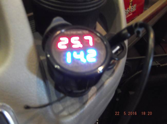

Gabriellllllll
mah ...cos'è quel coso  NERO e orrendo ??
Dovresti vergognarti sad
Mar..cucciolowink
Modificato da marcucciolo il 10/01/2017 alle 14:11:40

Gabriellllllll mah ...cos'è quel coso NERO e orrendo ?? Dovresti vergognarti  Mar..cucciolo
La sola cosa decente che vedo nella foto è il logo della Ceres.....wink
Quella è la scatola rossa ...portatovaglioli , intonata con le tendine crying
..una roba da badante blush
Io mi occupo delle cose serie a bordo e ...fuoribordo  cheeky

In risposta al messaggio di marcucciolo del 09/01/2017 alle 10:09:50
I 24 sono ampere? Dove si può acquistare quel bel aggeggino? Ho guardato un pò in rete ma ho visto solo voltmetri/termometri o amperometri solo fino a 12 A. Grazie di un riscontro e saluti

Inserito il 11/01/2017 alle: 11:17:50
In risposta al messaggio di illungo del 11/01/2017 alle 09:54:58
I 24 sono ampere? Dove si può acquistare quel bel aggeggino? Ho guardato un pò in rete ma ho visto solo voltmetri/termometri o amperometri solo fino a 12 A. Grazie di un riscontro e saluti illungo49
Prova  a vedere questo http://www.blancatogp.com/amperometro-pannello_100a_shunt_lcd_blu.html
