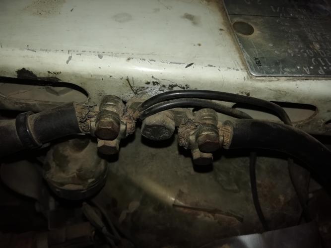

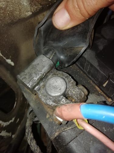

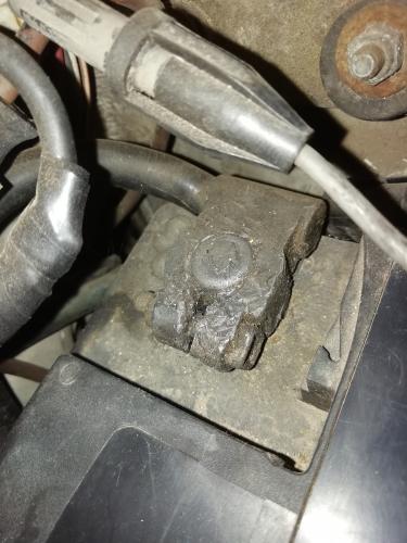

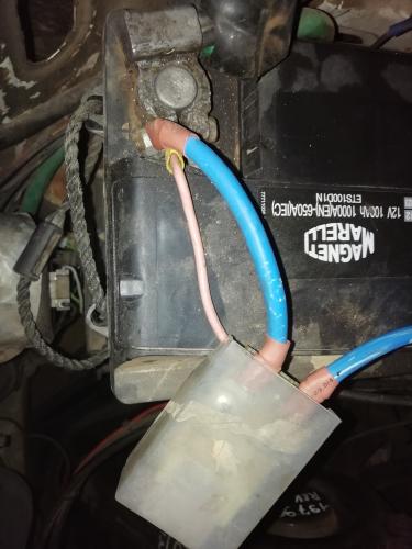

Le uniche masse a telaio importanti che vedo sono queste... Una é della bm, l altra proviene da un pezzo sotto al motore che non so cos è IMG_20190217_232300-3120x2340.jpgl morsetti batteria IMG_20190217_232412-2340x3120.jpgIMG_20190217_232433-2340x3120.jpgIMG_20190217_232423-2340x3120.jpg
