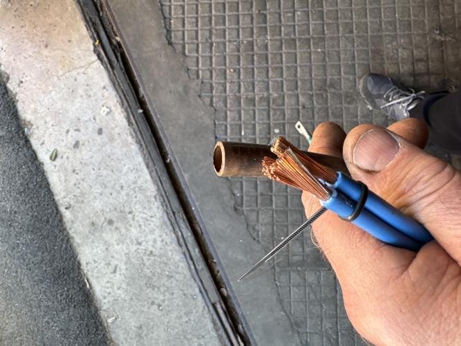

yes ipotizzando che ho una matassa da 10mm2 se sommo 3 cavi …non ho 30 mm2 ?
il calcolo è corretto, 3 cavi da 10mmq cad. sommati fanno un cavo da 30mmq.
C'è però un problema... la connessione di quei cavi... ovvero crimpandoli tutti e 3 in un unico capicorda viene una maialata... anche perchè i capicorda sono o da 25mmq o 35mmq, dei 30 non ne ho mai visti...
Oppure, 3 crimpature diverse, ma devi poi riuscire a collegarli 3 capicorda separati... e il problema più grosso lo avrai sul relais.
PS: che relais avresti comprato? perchè un cavo da 30mmq non lo collegherai mai a un normalissimo relias parallelatore, bisognerà comprarne uno in grado di gestire quella sezione.
