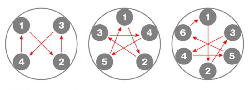

...serraggio bulloni in modo alternato/in croce tra loro e poi una volta a terra ( se su cric con poca base ) ​​serraggio totale sempre in croce .
