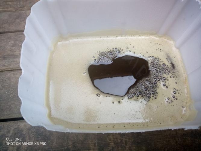

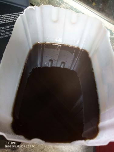

Ho effettutato il cambio dell'olio dalla scatola del cambio. E' uscito fuori un olio marrone nero (vedi foto, ciò è un po strano in quanto l'olio vecchio aveva percorso solo 10,000 km). Non ho notato residui di limature in metallo, il mio tappo di scolo però non presenta il magnete.
Ho rimesso dentro il Ford 75w90 BO, ce ne sono stati dentro 1,4 litri, compresi 50cl aggiunti inclinando il furgone con le cale sulle ruote di sinistra. Ho esitato un po a scegliere l'olio tra il ford 75w90 BO e l'olio rosso MT75 consigliato da  Szopen .
Per quanto mi riguarda, la faccenda su che tipo di olio va nel cambio mt75 è tutt'altro che chiara.
Leggendo vari blog (anche stranieri) ho notato che in nord europa (Inghilterra e Francia) tutti gli utenti consigliano l'olio rosso MT75, mentre se si ricerca in italia l'olio 75w90 gl4 è il preferito. Quanto si sostiene è che le temperature calde possono avvantaggiare il 75w90 rispetto all'olio rosso, perciò alla fine ho optato per tale opzione.
Ho fatto circa 100 km per testare il cambio con il nuovo olio. Di certo le marce ora entrano meglio rispetto a prima, anche se qualche difficoltà permane. Insererendo la terza ho avuto un problema solo due volte, la marcia è entrata bene ma ho sentito come la vibrazione di una minuscola grattatina, ben differente da quelle che mi capitavano prima che non erano vibrazioni ma vere e proprie grattate ben udibili anche ai passeggeri.

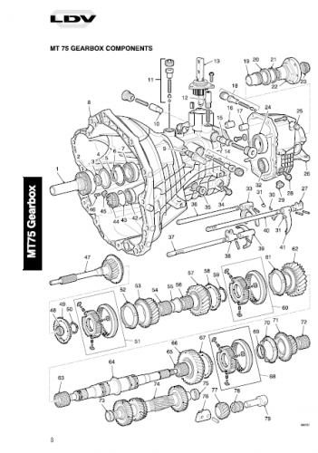

Buonasera: ogni marcia ha il suo sincronizzatore, l'unica cosa che hanno in comune la 1 e 2 marcia e la 3 e 4 marcia sono è i manicotti scorrevoli. IL manicotto scorrevole  mette in collegamento i 2 alberi del cambio con
la 3 velocità,dalla parte opposta lo fà con la 4 marcia, cosi come fà con la 1 e 2 marcia. in questo caso potrebbe essere il sincronizzatore che non frena adeguatamente l'ingranaggio nel momento di inserimento della marcia. non è detto che serva sostituire solo il sincronizzatore,bisogna smontare e verificare. se c'è olio  non può essere nient'altro. saluti Giorgio
Se guardi i numeri 51 60 e 68 sono i sincronizzatori e relative marce a cui sono associati poi posso anche sbagliarmi ma questo è l'esploso del cambio MT 75-5 in uso sui Ford.
Buongiorno:
i numeri che lei ha scritto 51 60 e 68 sono i gruppi di inserimento marce, che è dato da un manicotto rigido sempre in presa con albero del cambio e un manicotto scorrevole che viene mosso tramite le forcelle 33-39.41 si innesta la marcia desiderata.
i sincronizzatori quelli che frenano l'ingranaggio al momento dell inserimento della marcia sono
il 48-52... 58-61...67-70
Non ho mai smontato cambi FORD, ma cambi FIAT e del DUCATO ne ho revisionati x 40 anni e se una marcia gratta il problema e uguale x tutti.
spero di non essere stato troppo tecnico

Buongiorno: i numeri che lei ha scritto 51 60 e 68 sono i gruppi di inserimento marce, che è dato da un manicotto rigido sempre in presa con albero del cambio e un manicotto scorrevole che viene mosso tramite le forcelle
33-39.41 si innesta la marcia desiderata. i sincronizzatori quelli che frenano l'ingranaggio al momento dell inserimento della marcia sono il 48-52... 58-61...67-70 Non ho mai smontato cambi FORD, ma cambi FIAT e del DUCATO ne ho revisionati x 40 anni e se una marcia gratta il problema e uguale x tutti. spero di non essere stato troppo tecnico Buon lavoro Giorgio
Assolutamente, chiaro e ineccepibile guardando il disegno che avevo allegato e leggendo la dicitura che appare (synchro unit) 51, 60, 68, interpreto la cosa come gruppo di sincronizzazione che accopiato ai particolari che hai segnalato ulteriormente 48-52... 58-61...67-70   danno l'idea di lavorare abbinati a seconda della marcia che inserisci

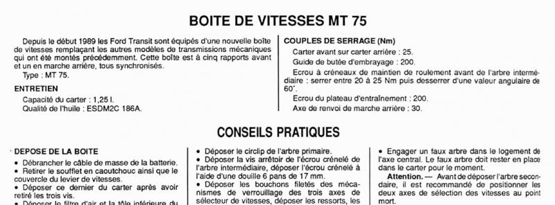

Come vedi nell'immagine che hai postato c'è scritto chiaramente che l'olio del cambio deve rispettare la specifica ESD-M2C186-A invece tu hai utilizzato quello con specifica WSD-M2C200A il quale non è vero che è più adatto, era solo quello più facile da trovare, quando è stato introdotto il cambio MT-75 la specifica WSD-M2C200A non esisteva ancora.
Qualche differenza tra i 2 olii c'è di sicuro, ad ogni modo, se si tratta dei sincronizzatori, olio o non olio bisogna intervenire lì.
era solo quello più facile da trovare, quando è stato introdotto il cambio MT-75 la specifica WSD-M2C200A non esisteva ancora.  Qualche differenza tra i 2 olii c'è di sicuro, ad ogni modo, se si tratta dei sincronizzatori, olio o non olio bisogna intervenire lì.  Ciro.
Si hai perfettamente ragione, molti la pensano come te, però alla fine sentendo le storie che l olio rosso  potrebbe causare problemi a caldo ed essendo che io viaggio soprattutto in estate ho preferito fare l altra scelta, visto che al momento ford consiglia il 75w90 (anche se potrebbe essere solo una mera scelta commerciale).
