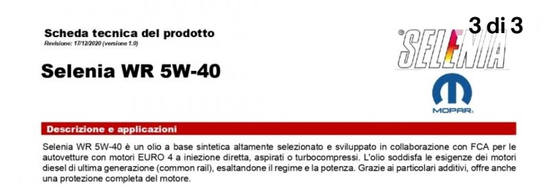

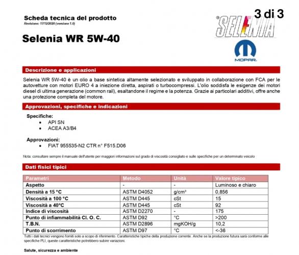

Buongiorno Signori
premetto che il motore adesso va benissimo ma, non so che olio sia stato messo dentro all'ultimo tagliando (quando ancora non era in mio possesso), il meccanico deve aver fatto confusione perché ha messo 2 etichette con gradazione diverse 5w-40 e 10W-40.

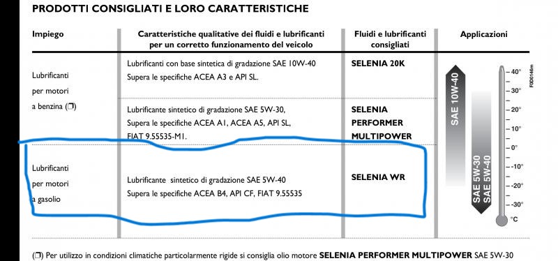

Il libretto di uso è manutenzione Fiat riporta questa tabella :
L'unico dato che non corrisponde è la specifica API SN al Posto della CF.
La confusione deriva dal fatto che tra le specifiche americane (API) è quelle europee (ACEA) mi sembra che ci siano dei conflitti perché,
la sigla SN sta ad indicare i motori a benzina mentre la CF i motori a gasolio, mentre sulla descrizione dell'olio, come indicato dalle specifiche ACEA B4, viene indicato come un olio specifico per motori Diesel turbocompressi.
Da qui nascono i miei dubbi e la richiesta di chiarimenti (oltre al fatto che dai commenti mi viene anche il dubbio sulla gradazione)
Attendo consigli e Grazie a Tutti!

Selenia WR 5W-40...è un diesel...non puoi sbagliare.

il fatto che abbia la specifia Fiat 9.55535 taglia la testa al toro, per questo ho detto di controllare sul libretto di manutenzione cosa veniva riportato pur sapendolo.
Per completezza di informazione, il motore nasce con il 10-40 perchè le latitudini italiane lo permettono, ma qualora decidessi di andare in montagna in inverno, dove le temperature possono arrivare anche a -10/-15° è meglio montare il 5-40.
Non cambia nulla per l'estate, perchè sempre 40 rimane.
E' altresì vero che non vale la pena prendere il 5-40 se in montagna non vai mai, anche perchè solitamente costa di più del 10-40.
Volendo, se guardi il Magnatec Diesel di Castrol in versione 5-40 o 10-40 costa molto meno del Selenia...

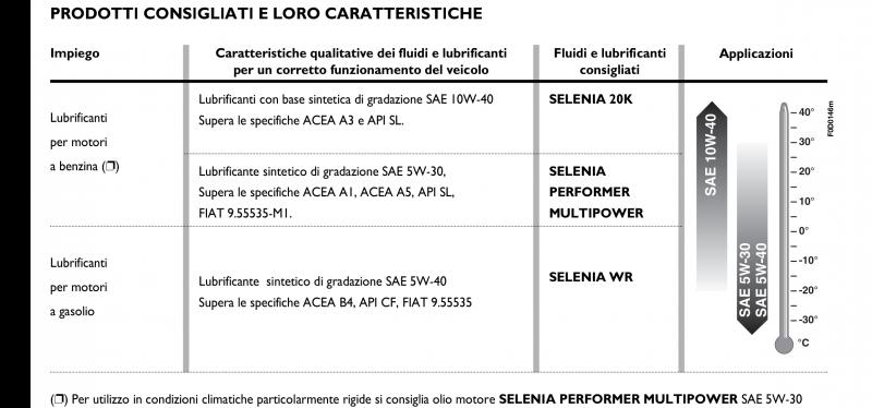

analizziamo la tabella sae
come si può vedere l'olio 5w40 lavora dagli zero gradi a meno 35°
mentre il 10 w 40 lavora dagli 0° a meno 25°
ora ditemi quante volte si va oltre meno 25°
mettere un 5w su quel motore, significa solo un consumo eccessivo
io, metterei un 10w50, visto le temperature  invernali ed estive che abbiamo
a meno di non andare mesi e mesi in finlandia in pieno inverno
poi il motore è il vostro e potete fare quello che volete
e da profano mi sembrava di capire che il 5w (winter) riesce a lavorare con delle temperature "più rigide" (come spiegavi tu), mentre la viscosità a caldo, "40" rimane inalterata.
Non capisco perché il motore dovrebbe consumare più olio con un 5w-40 rispetto un 10W-40

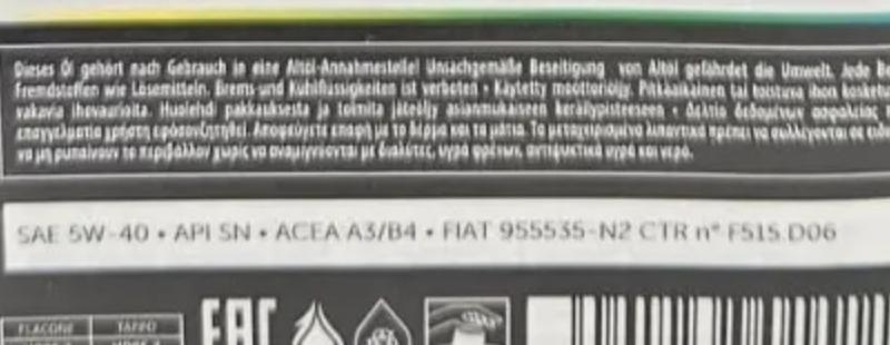

Approfitto per chiederti se mi sai dire come mai per API viene classificato come SN, mentre il produttore  specifica sulle confezioni che è specifico per motori Diesel (anche indicando ACEA B4)?
Non dovrebbe essere essere classificato come C?
