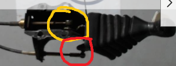

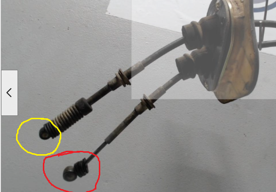

Ciao. come diceva anche Giorgio se ce' olio nel cambio(anche vecchio)non porta a indurire l'innesto marce. se manca olio potrebbero i sincronizzatori (conici e di ottone) trascinare sul cono  indurendo l'innesto. comunque con poco olio rischio grattate e distruzione ingranaggi soprattutto quello della 5° marcia gia' poco lubrificato di suo.
Per il sistema leveraggio( penso siano quelli in foto.) dovresti staccare i due nottolini  cerchiati sulla scatola cambio, li trovi guardando il cambio da sopra.  staccando lo scatolotto filtro aria si vedono meglio lubrifica anche le leve di innesto.
staccando anche i nottolini dalla parte leva cambio riuscirai a sentire bene lo scorrimento dei cavi che deve essere fluido.
buon lavoro   Claudio
