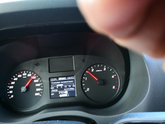

 La richiesta del post è riferito ad un cambio automatico a convertitore di coppia ZF9. Quello attualmente montato da FCA sul Ducato e Mercedes sullo Sprinter a TA. IMG_20200105_085233(10).jpg
Ripeto:perché consuma di meno?
Esempio foto:
a 100km/h in 8a marcia è a 2000giri, passa in 9a a poco + 1500 giri, il consumo istantaneo parla da solo.

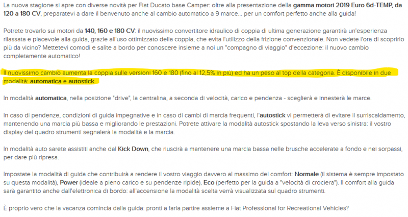

Inserito il 02/11/2020 alle: 14:59:24
In risposta al messaggio di edo1450 del 30/10/2020 alle 20:39:13
Il fiat 140cv con cambio automatico aumenta la potenza di coppia in percentuale come sul 180cv? Buona serata
Questo ti dice tutto
https://www.fiatcamper.com/it/n...
Sul sito ufficiale Fiat c'è scritto che solo con il 160 o con il 180 cv. potrai avere un incremento di coppia adottando il cambio automatico, mentre non sarà possibile con il 140 cv.

Inserito il 02/11/2020 alle: 15:11:33
In risposta al messaggio di cinquantuno del 02/11/2020 alle 14:59:24
Questo ti dice tutto Sul sito ufficiale Fiat c'è scritto che solo con il 160 o con il 180 cv. potrai avere un incremento di coppia adottando il cambio automatico, mentre non sarà possibile con il 140 cv.
Conferma quanto avevo detto io all'inizio del topicyes
