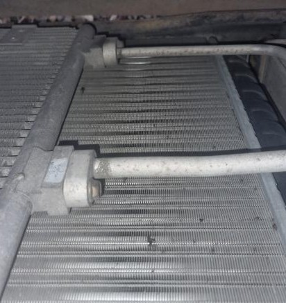

Buona sera a tutti,  come promesso  ecco  alcune foto del mezzo
ingrandendo la foto che hai messo, per quello che si può vedere tenendo presente l'angolazione... mi sembra che abbiamo lo stesso tipo di radiatore...

Esatto  andando in ordine Laika h730 motorhome  In ordine prima c'è il radiatore aria condizionata quello in foto, poi di lato mi sembra di vedere altro radiatore, forse intercooler? E dietro c'è il radiatore del motore
che praticamente  è quasi completamente  coperto dai due , questa è  la disposizione,  Bulbo è  perfettamente  funzionante,  il termostato  è  ok , il radiatore sostituito circa 2 anni fa (fatto  io) la pompa  acqua gira bene,  il liquido e perfettamente  a livello, il liquido  radiatore  è  stato  completamente  sostituito  circa 3 anni fa . Per uscirne da questa  storia , visto che ce molto spazio  sto pensando  di aggiungere  una ventola anteriore che parte insieme  alla prima così agliuta il  mezzo  a mantenere  la temperatura.  come spazio ho abbondantemente un 50 x 40 di h  Secondo voi mettendo fili adeguati  posso collegarmi alla ventola   originale ?  ho visto che ha fili almeno 2,5 / 3 mm Grazie a tutti
