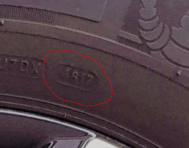

Ad esempio, questa è la foto del DOT delle gomme del camper attuale, immatricolato 10 maggio 2018.
Le gomme sono state prodotte la settimana 48 del 2017, quindi grossomodo a fine novembre, direi che per arrivare al 10 maggio  2018 ci sono meno di 6 mesi, nei quali ci starà anche l'assemblaggio del Ducato ad Atessa.
Direi che all'immatricolazione del mezzo, ritrovarsi con gomme di 6 mesi (anzichè 2 anni) c'è da essere soddisfatti
