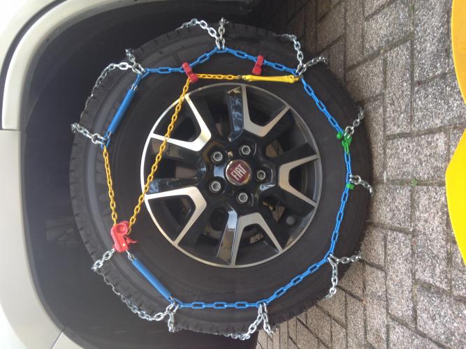

Io ho un Profilato su Ducato con ruote 225/75 16" e cerchi in lega originali.
Il libretto dice di non montare catene don dimensione massima da 16 mm  e, almeno senza mie sviste, non fa alcun riferimenti ai cerchi in lega.
Come catene ho preso (usate ma inusate) delle Konig 245 per fuoristrada e veicoli commerciali e di misura per i miei pneumatici e le ho montate per prova su una ruota.
Come si può vedere gli anelli non interessano minimamente ma solo il pneumatico.
Nel caso del MotorHome la cosa potrebbe essere diversa e pure nel precedente mezzo, un Mh della Hymer avevo questo dubbio ma fugato al primo uso, erano delle catene Weissenfelss Rex da 16 mm.
Però tutto potrebbe essere diverso.

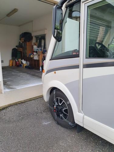

come ti avevo scritto, allora visto che hai le ruote come le mie, io ho utilizzato le Konig Summit XXL K 66 facilissime da montare e smontare senza nemmeno sporcarsi per andare ad agganciarle dietro la ruota.
ti posto una foto di quanto feci la prova appena arrivate a casa.
Masimo
Modificato da maxime il 10/12/2019 alle 14:10:16

come ti avevo scritto, allora visto che hai le ruote come le mie, io ho utilizzato le Konig Summit XXL K 66 facilissime da montare e smontare senza nemmeno sporcarsi per andare ad agganciarle dietro la ruota. ti posto una foto di quanto feci la prova appena arrivate a casa. Masimo
Grazie per la foto, prendo nota, molto interessanti, rapide da montare e a quando vedo, mi sa che pesano meno delle catene normali, confermi?
