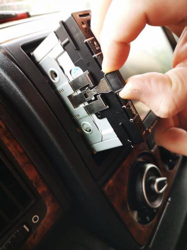

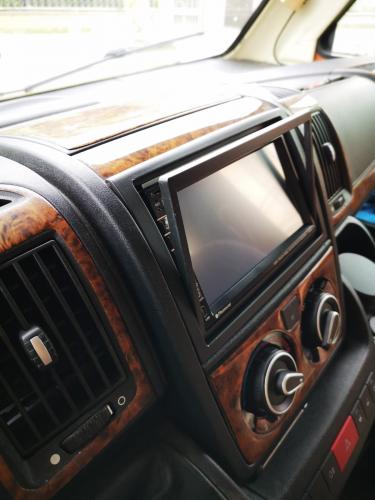

Ok  Grazie per le informazioni. Anche il mio motore sembra soffocato penso di farlo vedere a un preparatore che me lo controlli strumentalmente... Quindi se ho capito bene se recupero il filo dell'antenna da dentro il retrovisore posso mettere una antennina a stilo nelle vicinanze.
Per togliere l'autoradio prima devi togliere la mascherina che ha intorno (quella che vedi in foto sollevata in alto); basta un cacciavite piatto piccolo per far leva sul bordo della mascherina.
Poi, teoricamente, dovresti avere una "chiavetta" che va messa circa a metà dei lati corti e la devi spingere dentro per far rientrare la linguetta (vedi foto). Poi aiutandoti con il cacciavite piccolo estrai l'autoradio dalla sua sede.
Spero di essere stato abbastanza chiaro; se qualcosa non ti è chiaro chiedi senza problemi.

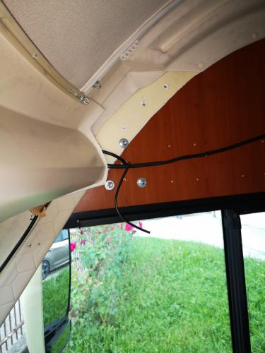

Per il cavo del'antenna, devi di certo smontare lo specchietto (per recuperare il cavo) per poi mettere un'antenna a stilo. Io intanto che c'ero ho sostituito il cavo a partire dall'autoradio, quando avrò tempo smonterò anche lo specchietto. Se vuoi togliere tutto il cavo per metterlo della lunghezza necessaria ti dico che devi smontare diverse cose.. esempio le plastiche del piantone, le tendine plissettate, e forse anche parte del cruscotto destro.
In questa foto il cavo che va allo specchietto; dove l'ho tagliato, nel mio, c'era una giunta. E fra parentesi, come puoi vedere ci manca il letto basculante proprio perchè è completamente smontato.

Per togliere l'autoradio prima devi togliere la mascherina che ha intorno (quella che vedi in foto sollevata in alto); basta un cacciavite piatto piccolo per far leva sul bordo della mascherina. Poi, teoricamente, dovresti
avere una chiavetta che va messa circa a metà dei lati corti e la devi spingere dentro per far rientrare la linguetta (vedi foto). Poi aiutandoti con il cacciavite piccolo estrai l'autoradio dalla sua sede. Spero di essere stato abbastanza chiaro; se qualcosa non ti è chiaro chiedi senza problemi. Per il cavo del'antenna, devi di certo smontare lo specchietto (per recuperare il cavo) per poi mettere un'antenna a stilo. Io intanto che c'ero ho sostituito il cavo a partire dall'autoradio, quando avrò tempo smonterò anche lo specchietto. Se vuoi togliere tutto il cavo per metterlo della lunghezza necessaria ti dico che devi smontare diverse cose.. esempio le plastiche del piantone, le tendine plissettate, e forse anche parte del cruscotto destro. In questa foto il cavo che va allo specchietto; dove l'ho tagliato, nel mio, c'era una giunta. E fra parentesi, come puoi vedere ci manca il letto basculante proprio perchè è completamente smontato.
Avevi ragione con due foto hai chiarito al meglio come fare, la chiavetta non ce l'ho, ma non sarà un problema farne una.
Non me la sento, perchè non ho le conoscenze per farlo, di smontare tutte quelle plastiche, la mia intenzione è recuperare il cavo antenna dentro lo specchietto, fare una bella giunta con il cavo di quella a stilo.

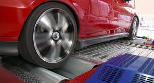

A proposito di potenza, se ho capito bene i cavalli dichiarati sul libretto esprimono la potenza misurata all'albero motore,
secondo te fra cambio, frizione, semiassi, pneumatici, forti assorbitori di energia, in % quanta ne arriva effettivamente scaricata sulla strada ?
24/01/2008 10512
Inserito il 30/08/2019 alle: 09:58:07
In risposta al messaggio di nerowolfe del 30/08/2019 alle 09:52:37
A proposito di potenza, se ho capito bene i cavalli dichiarati sul libretto esprimono la potenza misurata all'albero motore, secondo te fra cambio, frizione, semiassi, pneumatici, forti assorbitori di energia, in % quanta ne arriva effettivamente scaricata sulla strada ?
Per misurarlo esistono
i Banchi Prova Potenza a Rulli
