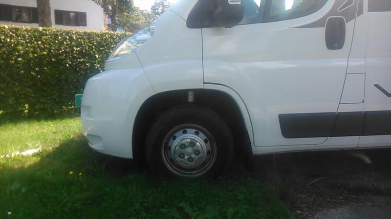

Eccomi qua con aggiornamenti: ho visitato e fatto effettuare intervento al mio Vr alla ditta BSA di Santena (TO), molto seri, preparati e professionali.
Davanti era un po’ basso e rigidissimo (pare le molle fossero già state sostituite in passato), quindi sono state sostituite con altre più lunghe e che imprimono meno forza di spinta (per ammorbidire un po’), hanno provato a sostituire anche gli ammortizzatori con i loro a doppio effetto, ma risultava ancora più rigido, quindi sono stati lasciati gli originali che hanno ancora un 60-70% di vita.
Alzando all’anteriore, è poi stata fatta ricentinatura balestre + aggiunta di un foglio per livellare il camper ed è stata abbassata a poco meno di 1 bar la pressione dei soffietti post (che erano già presenti all’acquisto).
Speso 1350 Ivati, lasciato lunedì mattina all’apertura, ritirato mercoledì.
Il mezzo è leggermente migliorato, ma rimane ancora molto (troppo) rigido secondo me per un Vr (guai a prendere un tombino lievemente sprofondato, le asperità del manto stradale si sentono sempre tutte), in conclusione: non sono soddisfatto, perché siamo ben lontani dalle mie aspettative.
Pare che il mio MH (Hymer B544 del 2011 su base Ducato 2.3 130hp con telaio AL-KO), sia un po’ fuori dal coro dei classici MH poiché, mi dicono, rispetto alla maggioranza di questi, essendo compatto (6,495m) NON è poi così pesante, soprattutto all’anteriore, quindi diventa più difficile renderlo confortevole, in quanto appunto più leggero, l’ammortizzatore fa più fatica a lavorare in maniera completa e corretta.
Sembra non mi rimanga altro che l’opzione pressione pneumatici da diminuire (salvo non voglia reinvestire nuovamente parecchi soldi per far riprogettare completamente gli ammortizzatori)…
Ammetto di essere un po’ demoralizzato, perché se anche questa mossa, non dovesse essere (almeno parzialmente) risolutiva, pare mi dovrò tenere un camper che in viaggio è rumoroso, non poi così comodo e sicuramente poco rilassante alla guida.
Mi metto in cerca di una pesa e poi vado a sgonfiare le gomme
Un saluto e buoni chilometri

La pressione dei pneumatici fa molto sul confort delle piccole asperità, che oeso hai sull'asse anteriore?
Puoi verificare con un calbro la sezione del filo delle molle che hai montato? Se il mezzo non è pesante non dovrebbero superare i 17 mm

Sabato scorso sono riuscito a trovare una pesa e ho fatto tre pesate: asse ant, asse post e totale (ma mentre sto scrivendo non ho le stampe sotto mano frown). In ogni caso il totale ha sfiorato i 3500, l’anteriore è risultato 1400 e qualcosa e il posteriore 1900 e qualcosa.
Ergo: avevo le gomme decisamente troppo gonfie, soprattutto davanti; sempre sabato in serata, ho iniziato a mollare un po’ la pressione ma mi si è fuso il compressore (tra l’altro ne sto cercando un altro valido), comunque sia il comfort un po’ è migliorato, non me l’aspettavo…
Prossima settimana farò un lavoro più certosino con le pressioni in base ai pesi.
Sempre prossima settimana, potrei riuscire anche a controllare la sezione delle molle per
curiosità wink Saranno con buone probabilità meno “spesse” di quelle che avevo prima, ma non troppo, per evitare che si snervino…

Scrivi che hai telaio Alko, poi parli di balestre e soffietti, quindi non hai nessun telaio Alko.
Hai un telaio Fiat stai dentro i pesi omologati, quindi i soffietti non Ti servono, sono questi il problema, TOGLILI monta i tamponi originali, eventualmente intervieni sulle balestre e ammortizzatori.
ATTENZIONE a giocare con abbassare la pressione delle gomme, si rischiano surriscaldamenti e scoppi, è la sospensione che deve assorbire in modo morbido, non la gomma.
