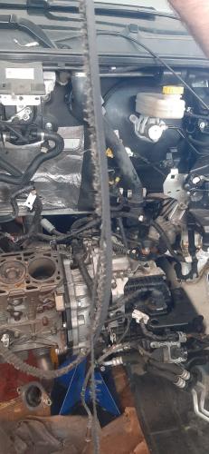

Buongiorno a tutto il gruppo,
da circa un anno sono un possessore del 2.2 140cv (motore 46349131) con ZF9 immatricolato 2023 su semintegrale 6.99 acquistato usato ex noleggio dal mio rivenditore di fiducia. All'acquisto il mezzo aveva 62000km. Di seguito la mia valutazione dopo i primi 10000km.
Provengo da 10 anni di mansardato ducato con 2.2 100cv 5 rapporti. In termini di consumi, prestazioni, confort di guida c'è una differenza abissale.
I consumi si sono ridotti di circa il 15%, il motore è fluido ed anche in montagna riesce a soddisfare le aspettative.
Il cambio aut è davvero un plus, comodo, efficace, dolce nei cambi ed i rapporti sono dimensionati correttamente. Ho sempre la sensazione di avere il rapporto corretto durante la marcia (testato a fondo in autostrada-montagna-città).
Il consumo di Adblue invece trovo sia notevole.

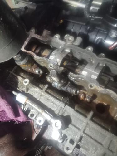

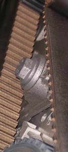

Purtroppo, dopo 3000km si rompe la cinghia di distribuzione (km65000 in garanzia ufficiale Fiat) da quel momento è iniziato un vortice negativo.
Dopo due mesi inconcludenti tra customer service Fiat e officine autorizzate emerge che:
- i ricambi della testata sono difficili da reperire, il rivenditore dei ricambi non aveva una data di disponibilità!!
- le officine hanno parecchi ducato in riparazione in attesa di ricambi con problemi simili ( e ne ho girate 4)
- l'assistenza del Fiat Service è inaffidabile, incompetente.
solo un commento per loro VERGOGNA.no
Il mezzo è stato ripristinato grazie al sottoscritto ed al rivenditore.
FIAT oltre a far perdere 2 mesi di tempo con improvvisi cambi di direzione... non è intervenuta in nulla senza riconoscere la garanzia ufficiale di 24 mesi giustificandosi con una indegna clausola, ed aggiungo che alcune officine Fiat Prof non sono più attribuite tali, ma non rimuovono fregi e loghi da siti internet e bigliettini da visita... da denuncia ragazzi!! In questa vicenda infatti anche gli avvocati hanno preso parte alla vicenda.
Dopo un anno ho sostituito:
- la pompa supplementare del circuito di raffreddamento
- Turbina completa
- candelette
- KIT cinghia distribuzione con pompa acqua
- testata completa (valvole, alberi a camme,...)
- iniettori
Questo sarà il mio ultimo mezzo Stellantis,  MAI PIU'    per quanto mi riguarda possono fallire.
Scusate lo sfogo, ma spero che la mia "avventura" possa essere d'aiuto ad altri possessori di questo motore, fate il check distribuzione prima del dovuto che nessuno lo dice ma potrebbe essere difettosa.

Buonasera,sono dispiaciuto per l'inconveniente
Sono anche io possessore di quel motore dello stesso anno tuo.
Vorrei farti alcune domande per capire nei dettagli il problema che ti è capitato
La turbina e gli iniettori sono stati sostituiti perché c'è finito contro i pezzi delle valvole che si sono rotte ?
La pompa acqua supplementare che dovrebbe essere elettrica che difetto aveva?
La rottura della distribuzione consiste nella rottura dei denti della cinghia?
Siccome la cinghia di distribuzione a inizio 2023 e' stata modificata vorrei chiederti di che colore era e se hai qualche foto da farci vedere.

Buonasera,sono dispiaciuto per l'inconveniente  Sono anche io possessore di quel motore dello stesso anno tuo. Vorrei farti alcune domande per capire nei dettagli il problema che ti è capitato  La turbina e gli iniettori
sono stati sostituiti perché c'è finito contro i pezzi delle valvole che si sono rotte ? La pompa acqua supplementare che dovrebbe essere elettrica che difetto aveva? La rottura della distribuzione consiste nella rottura dei denti della cinghia? Siccome la cinghia di distribuzione a inizio 2023 e' stata modificata vorrei chiederti di che colore era e se hai qualche foto da farci vedere. Grazie
gli iniettori sono stati sostituti perché non è stato possibile rimuoverli dalla testata, incredibile ma così.
la turbina è stata sostituita per anomalia elettronica dopo rottura cinghia.
La pompa supplementare semplicemente si è bruciata dopo la rottura della cinghia.
La cinghia si è assottigliata causa usura laterale con qualcosa e poi si è scalettata provocando la perdita di fase. I Pistoni hanno piegato le valvole ma non nessuna parte si spezzata. d6e59a5c-b36c-4ce5-b620-cb6a64ce2e3d.jpeg87ecc8c7-2efd-4967-b3be-33890006343b.jpegc4891745-84df-4a8c-a296-81bbb3cafa4e.jpeg

gli iniettori sono stati sostituti perché non è stato possibile rimuoverli dalla testata, incredibile ma così. la turbina è stata sostituita per anomalia elettronica dopo rottura cinghia. La pompa supplementare semplicemente
si è bruciata dopo la rottura della cinghia. La cinghia si è assottigliata causa usura laterale con qualcosa e poi si è scalettata provocando la perdita di fase. I Pistoni hanno piegato le valvole ma non nessuna parte si spezzata.
Grazie per le utili informazioni che hai reso disponibili
Gli iniettori che rimangono inchiodati nella testata è una cosa risaputa su diversi tipi di motori anche Ford strano dopo poco tempo/km come il tuo
C'è una attrezzatura specifica che serve a estrarre gli iniettori  spero che almeno ci abbiano provato .
Per la pompa acqua rotta la vedo un po' strana la cosa pero' se è andata così amen
Dalle foto si evince che la cinghia distribuzione è color nero quindi il primo modello  che Fiat metteva e che poi è stata modificata .
Metto una foto del mio motore dove si vede che la cinghia ha un''altro calore e soprattutto in ogni dente madchio c'è una scanalatura che la cecchia cinghia sembra che non aveva.
Ti faccio una domanda, ti eri mai interessato se il tuo camper avesse avuto campagna di richiamo Fiat ?Screenshot_20260110_142148_WhatsApp.jpg
