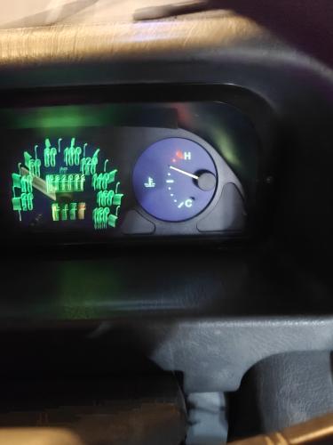

Detto questo dopo un breve giro di prova di 15km il quadro strumenti circa la temperatura inizia a funzionare , il problema è che si stabilizza come in foto all'ultimo pallino bianco prima della pallino rosso , non conosco le temperature , ho allegato un immagine, cosa devo controllare ? io penso che una temperatura cosi alta non sia normale . Vi ringrazio in anticipo per l'aiuto che vorrete darmi.IMG20250521213924.jpg
Non ho sentito partire le ventole , puo dipendere dalle masse ? Dalla guarnizione di testa ? Dalla pompa dell'acqua ? Non mi sono ancora affidato a un meccanico perche sono stato bidonato e a oggi ho gia speso 4000 euro per rimetterlo in pista.

Ciao , quel motore gira abitualmente basso di temperatura circa 70° , a 90 parte la ventola.
Su quel cruscotto non è riportata la temperatura ma il fondo corsa basso è 50 gradi  la metà è 90° ed il fondo corsa sulla H sei a 130.
E' verosimile che in certe situazioni di freddo la lancetta sembra non si stacchi dallo "0". Succede anche a me.
Hai cambiato anche la valvola termostatica?
Se non ti partono le ventole per me hai un problema di sensore temperatura. A quel livello di lancetta sei ampiamente a motore in sovratemperatura con le ventole che girano.

  • Potenziometro del quadro strumenti guasto o falsato.
  • Massa del quadro strumenti ossidata (frequentissimo).
  • Alimentazione a 12V instabile o con contatto ossidato.
  • In alcuni casi, anche il regolatore tensione quadro strumenti interno può alterare la lettura.
Come verificare:
  • Collegando una sonda nuova (come hai fatto) e la lettura rimane anomala = probabile il difetto è nel quadro.
  • Prova con uno strumento OBD se disponibile o termometro esterno a infrarossi per confronto.
2. Termostato bloccato chiuso o parzialmente guasto
 Sintomo: Il motore si scalda troppo in fretta perché il liquido non circola correttamente.
  • Se il tubo inferiore del radiatore rimane freddo anche a motore caldo, è molto sospetto.
  • Anche se il tubo si scalda tardi può indicare apertura tardiva del termostato.
Come verificare:
  • Dopo 5-10 minuti di marcia normale, il tubo inferiore deve diventare caldo quasi come quello superiore.
  • In caso contrario, il termostato potrebbe non aprirsi del tutto.
3. Impianto non ben spurgo / bolle d’aria nel circuito
Sintomo: Le bolle d’aria impediscono al liquido di circolare correttamente, creando zone calde.
  • Purtroppo il circuito del Ducato può essere difficile da spurgare.
  • Una bolla può bloccare la sonda e dare letture false o far surriscaldare zone locali.
Come verificare:
  • Apri la vaschetta a motore freddo, accendi il motore e guarda se escono bolle.
  • Verifica presenza di viti di spurgo sul radiatore o nei punti alti (solitamente vicino al tubo superiore).
4. Massa difettosa sul sensore o sul quadro
 Sintomo: Anche se tutto il resto è ok, la lancetta impazzisce o si muove troppo.
  • Massa tra quadro strumenti e telaio
  • Massa tra motore e telaio (cavo motore-batteria, o motore-carrozzeria)
Come verificare:
  • Test di continuità col tester tra negativo batteria e punto metallico sul corpo motore.
  • Prova a stendere un cavo diretto temporaneo tra negativo batteria e corpo del sensore per test.
5. Guarnizione testa bruciata (improbabile nel tuo caso)
 Sintomo: Si accompagna quasi sempre a:
  • fumo bianco allo scarico    NO
  • emulsione nell’olio (“maionese”)  NO
  • gorgoglii e bolle nella vaschetta NO
  • pressione alta nel circuito da freddo NO
Tu non presenti nessuno di questi sintomi, quindi è poco probabile che sia questa la causa.
UNICA COSA CHE MI VIENE DA PENSARE E' AVER MONTATO MALE IL TERMOSTATO PERCHE LA GUARNIZIONE NON INCASTRAVA PERFETTAMENTE NELLA FLANGIA.
Detto questo ringrazio ancora tutti per altri suggerimenti , siete un forum e delle persone meravigliose e spero di essere utile io a voi in futuro...
