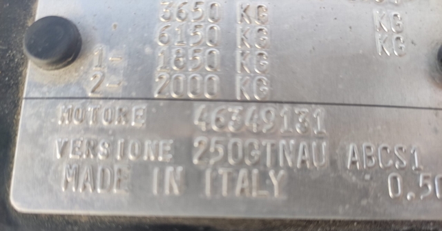

Salve a tutti, vorrei condividere con gli amici del forum le informazioni che ho trovato :
Sulla carta di circolazione alla voce P5 c’è il codice identificativo del tipo di motore, così come sulla targhetta all’interno del cofano, ho verificato e sul mio Ducato del 2023 è montato il motore 46349131 cilindrata 2184.

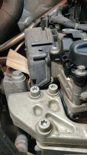

Ho aperto il cofano e fotografato il carter in plastica della cinghia di distribuzione, non è in bagno d’olio.
WhatsApp%20Image%202025-06-07%20at%2018_16_47.jpegWhatsApp%20Image%202025-06-07%20at%2018_16_47%20(1).jpeg

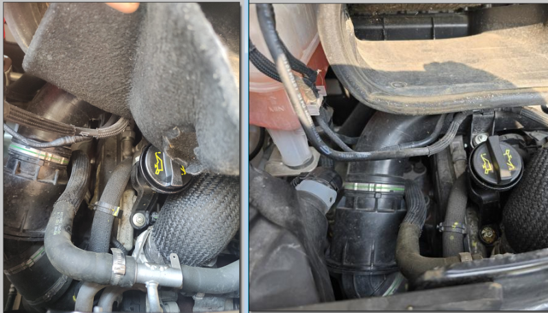

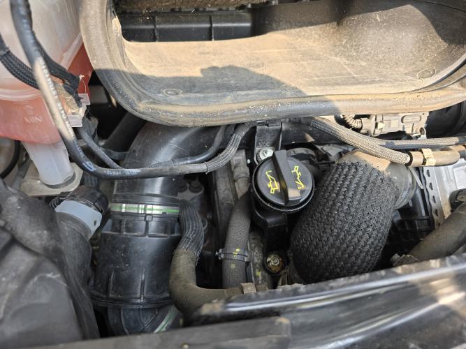

Ero convinto che il mio peugeot 2179cc 140CV immatricolato il 01/23 (e quindi furgone sicuramente prodotto nel 2022) avesse cinghia a secco. La concessionaria mi aveva indicato 150.000km o 10 anni per la sostituzione.
Mi avete però fatto venire il dubbio e sono andato a verificare. Non mi pare una cinghia a bagno d'olio... o sbaglio?
Modificato da MarcoV2 il 08/06/2025 alle 16:43:40
24/08/2008 16044
Inserito il 08/06/2025 alle: 18:32:08
In risposta al messaggio di MarcoV2 del 08/06/2025 alle 16:42:47
Ero convinto che il mio peugeot 2179cc 140CV immatricolato il 01/23 (e quindi furgone sicuramente prodotto nel 2022) avesse cinghia a secco. La concessionaria mi aveva indicato 150.000km o 10 anni per la sostituzione. Mi avete però fatto venire il dubbio e sono andato a verificare. Non mi pare una cinghia a bagno d'olio... o sbaglio?
Si questo senza  dubbio è il carter di una cinghia a secco.

Inserito il 08/06/2025 alle: 18:50:26
In risposta al messaggio di Box26 del 07/06/2025 alle 18:36:23
Salve a tutti, vorrei condividere con gli amici del forum le informazioni che ho trovato : Sulla carta di circolazione alla voce P5 c’è il codice identificativo del tipo di motore, così come sulla targhetta all’interno
del cofano, ho verificato e sul mio Ducato del 2023 è montato il motore 46349131 cilindrata 2184. Cercando in rete su wikipedia c’è questa pagina che ne parla nella sezione –Applicazioni Vetture Fiat-: Per il motore montato su Citroen Peugeot ecc ho trovato notizie nella pagina wiki del Ducato in inglese (quella in italiano è molto scarna) 2014–present) che riporta: In 2022, the Ducato and ProMaster received a redesigned dashboard and the 948TE nine-speed automatic transmission as standard equipment for the ProMaster and optional for the Ducato. The Ducato also receives the 2.2L Fiat Pratola Serra Family B turbo diesel, branded as the Multijet 3 (from end of 2021), while the ProMaster receives a revised 3.6L Pentastar. For the 2023 model year, the front end of the ProMaster was redesigned to match its European counterparts, coinciding with the introduction of the ProMaster EV; the van also received a third super-high roof option on the longest wheelbase. Also in 2023 Ducato in Europe and other markets switched engines again, this time to the PSA DW12 2.2L unit PSA EW/DW engine used in the other Sevel vans (Relay/Boxer/Jumper/Movano). Sembrerebbe che Relay/Boxer/Jumper/Movano montino il motore identificato dalla sigla DW12 che dovrebbe comparire sulla loro carta di circolazione. Sempre da wikipedia alla pagina in inglese del motore DW12 The DW12 RU is an updated version that meets Euro 6d emission standards, and is intended for light commercial vehicle applications where it replaces the DW10 FU. The Citroën Jumper and Peugeot Boxer (2019–) are powered by this engine. It comes in power ratings of 120 PS/300 Nm, 140 PS/340 Nm and 165 PS/370 Nm. Qui invece una inserzione di vendita del motore 2179 con molte foto si parla del motore cc 2179 e delle sua caratteristiche, sembra diverso dal 2184 Ho aperto il cofano e fotografato il carter in plastica della cinghia di distribuzione, non è in bagno d’olio.
La foto non è chiara, carter un po stretto per una cinghia a secco, ma non capisco la posizione sul motore, dovresti dire anno e mese di immatricolazione, credo che nel 2024 siano iniziate le immatricolazioni del nuovo motore con cinghia a bagno, ma poi essendo un passaggio tra 2 versioni di motore, può essere che nel 24 si siano immatricolate entrambe le versioni.

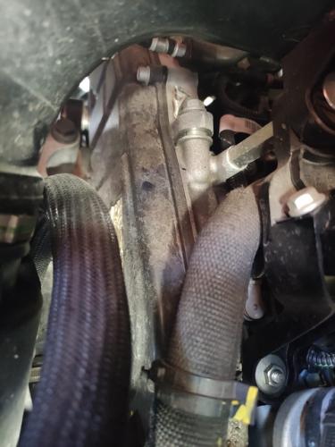

Inserito il 09/06/2025 alle: 08:43:08
Dettaglio del carter distribuzione motore Fiat 2.184 cc del 2022

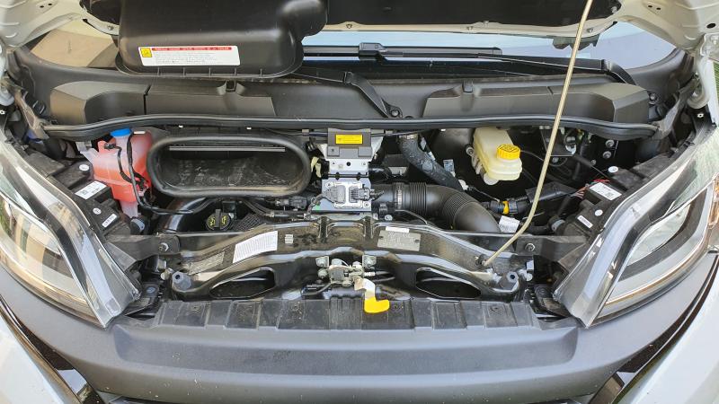

Inserito il 09/06/2025 alle: 10:31:16
In risposta al messaggio di Valerio69 del 09/06/2025 alle 08:43:08

Inserito il 09/06/2025 alle: 14:07:35
Quindi cinghia dentata o catena?

Inserito il 09/06/2025 alle: 15:00:15
In risposta al messaggio di PDR del 09/06/2025 alle 14:07:35
Eh, bella domanda.
Passerò dal meccanico appena riesco.
Comunque Wikipedia "dice" per il 2.184 cc Multijet II: Due alberi a camme in testa, cinghia dentata che comanda l’albero di scarico e rinvio del moto con coppia di ruote dentate all’albero lato aspirazione. Motore montato in origine su Jeep Wrangler, poi declinato a 2.143 cc per Giulia e Stelvio.
Poi non so nel mio caso perchè il mio van monta il Multijet III...chiederò appunto al meccanico.
24/08/2008 16044
Inserito il 09/06/2025 alle: 16:02:28
Scusate ma non riuscite a fare delle foto chiare in asse, sopra dove girano gli alberi a camme?
Comunque anche a me niente fa pensare a cinghie a secco, quindi bagno olio o catena, ma ritengo altamente improbabile catene sul 2200.

Inserito il 09/06/2025 alle: 16:08:39
In risposta al messaggio di masivo del 09/06/2025 alle 16:02:28
Scusate ma non riuscite a fare delle foto chiare in asse, sopra dove girano gli alberi a camme?  Comunque anche a me niente fa pensare a cinghie a secco, quindi bagno olio o catena, ma ritengo altamente improbabile catene sul 2200.
Da me (2.184 cc) MJet III è impossibile fare una foto in asse verticale sul carter. Sul coperchio delle cammes c'è addirittura un radiatore, credo 20220615_173926.jpgsia il raffreddamento dell'Intercooler.
