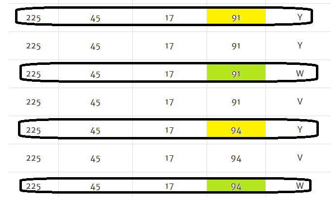

"...Altro esempio: se un'auto, da libretto, richiede uno pneumatico 225/45 R18 95W XL e uno monta le 225/45 R18 95W... è in regola? No. Il libretto dice altro... e chi fa testo, per chi controlla, è il libretto."
...se mi fai 10 volte la stessa domanda, avrai 10 volte la stessa risposta:
la sigla XL non è contemplata tra le indicazioni significative, quindi se coincidono misure+codice di vel+indice di carico sei in regola
Aggiungo che la sigla XL si traduce in Extra Load, identifica quei pneumatici rinforzati con indice di carico superiore, quindi per avere un senso bisogna identificare un valore nominale, poi identificare con XL quelli con capacità superiore al nominale
sopra un estratto da listino
ho evidenziato in gillo e verde le corrispondeze (la stessa gomma versione STD e versione XL)
quindi in questo caso la 94 è la versione XL della 91
...ma se non mi dai i parametri come posso identificare la versione STD o XL
concludo nuovamente: l'indicazione XL sul CDC non ha alcun valore giuridico

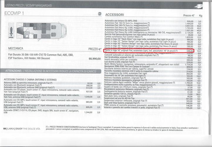

Inserito il 24/05/2018 alle: 10:13:22
Buongiorno
giusto per chiarire le idee anche a quanti si fanno scrupoli nel montare i cerchi da 16" per via delle differenze meccaniche (rapporti al cambio o efficienza frenante) anche mamma Fiat prevedeva il montaggio dei 16" come optional a pagamento su telaio L
e, data la differenza di prezzo richiesta, non credo proprio che siano previste tutte le modifiche di freni e cambio
di seguiti copia del listino (quello in corso al momento del mio acquisto)
550€ sono la differenza di costo tra cerchi in ferro da 15" e lega da 16" + differenza costo pneumatici
Buona giornata
Mark74
